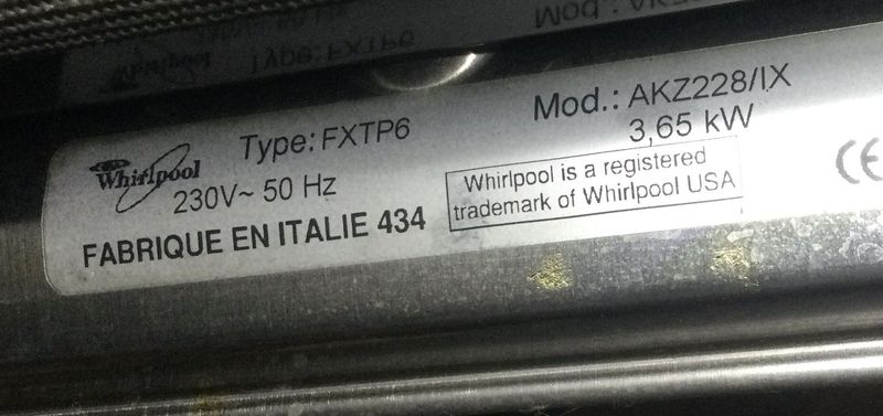

Four whirlpool fxtp6 akz228 inerte suite a probable surtension

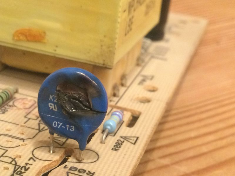

Apres le passage de Benjamin, le compteur a disjoncté le four naffiche rien, ne fonctionne pas.
Pourtant, le micro onde sur la meme fusible fonctionne.
Avez vous des suggestions de test (jai un multi metre) ?

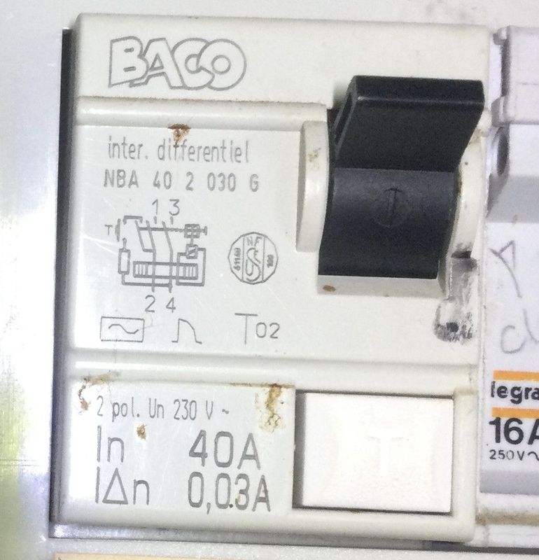

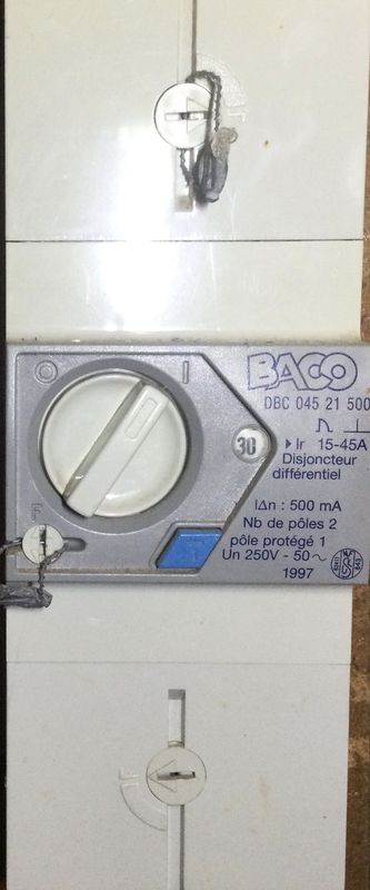

Qu'est-ce qui a disjoncté ? Le différentiel 30mA ou le sectionneur ?
Vérifiez déjà le primaire du transformateur, à l'ohmmètre et hors tension. — jchd 11810 pts — PRO

Ces 2 là.
Une fois remis en marche, le micro onde etait ok mais pas le four
Si c'est le différentiel, il s'agit plutôt de la fuite d'un élément chauffant à la terre, c'est un grand classique. — jchd 11810 pts — PRO

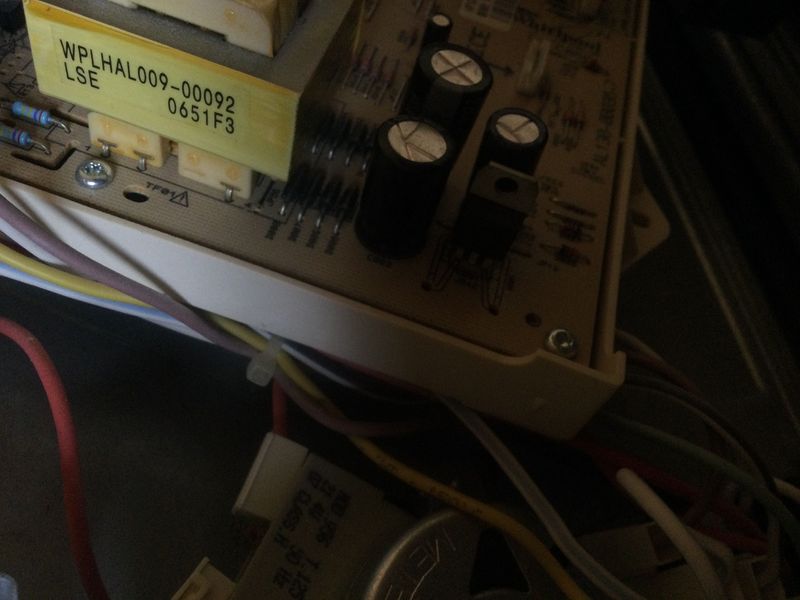

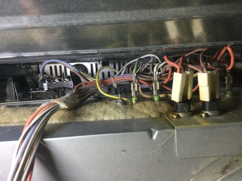

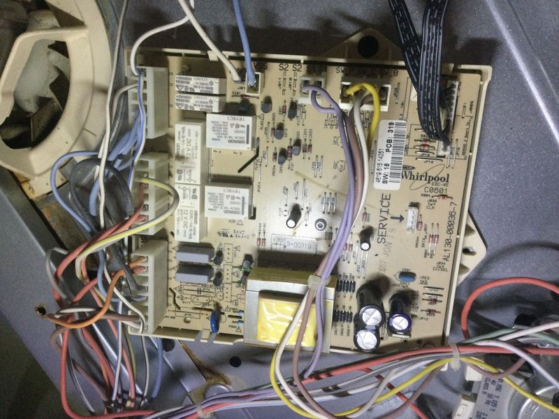

J’ai commencé a demonter le capot
Je vais avoir besoin dindications pas a pas, car si ne sais utiliser un ampèremètre, je maitrise pas en détail les différentes parties du four.
Carte, c ok
Alimentation je vois
Transfo du ventilo je vois
Pas plus!

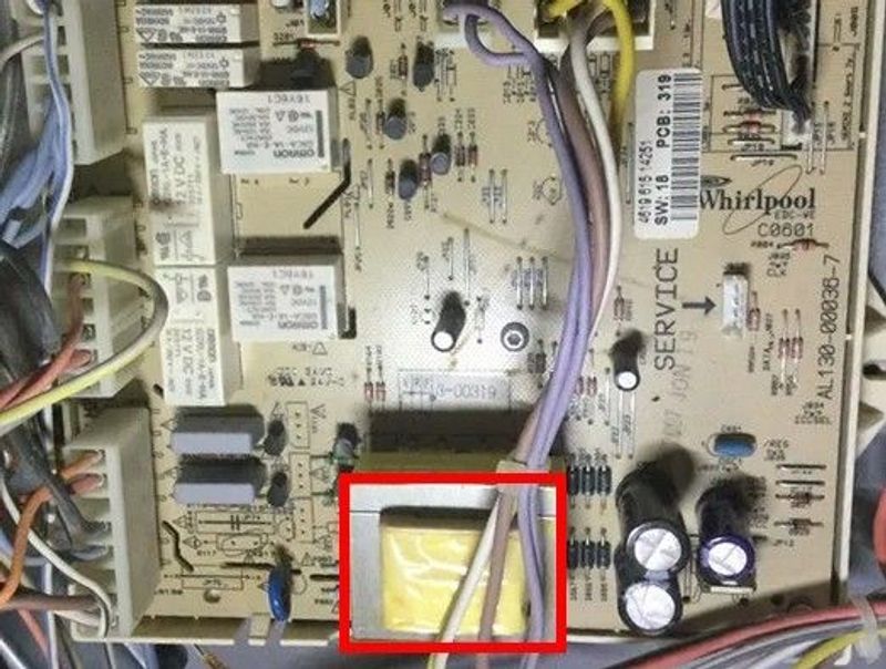

Le transfo est entouré en rouge sur cette photo

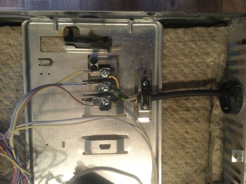

Il y a bien 220 a l’arrivée du cable
Par contre il y a toujours 220 avec le différentiel sur « o » …. Pas terrible ca..

Il faut sortir la carte de son support, suivre les pistes de l'arrivée secteur jusqu'au transfo. Mesure à l'ohmmètre. Le tout hors tension bien sûr. — jchd 11810 pts — PRO

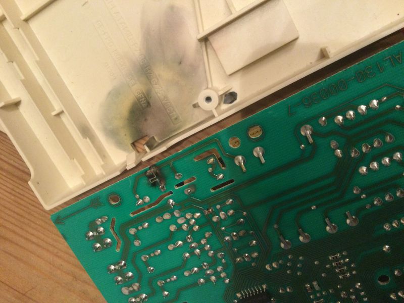

Je viens de remarquer ce composant grillé

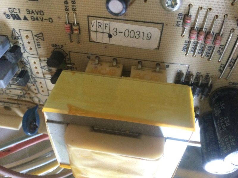

Je ne sais pas où prendre les mesures sur le transfo, il y a 6 contacts
Pouvez vs maider?

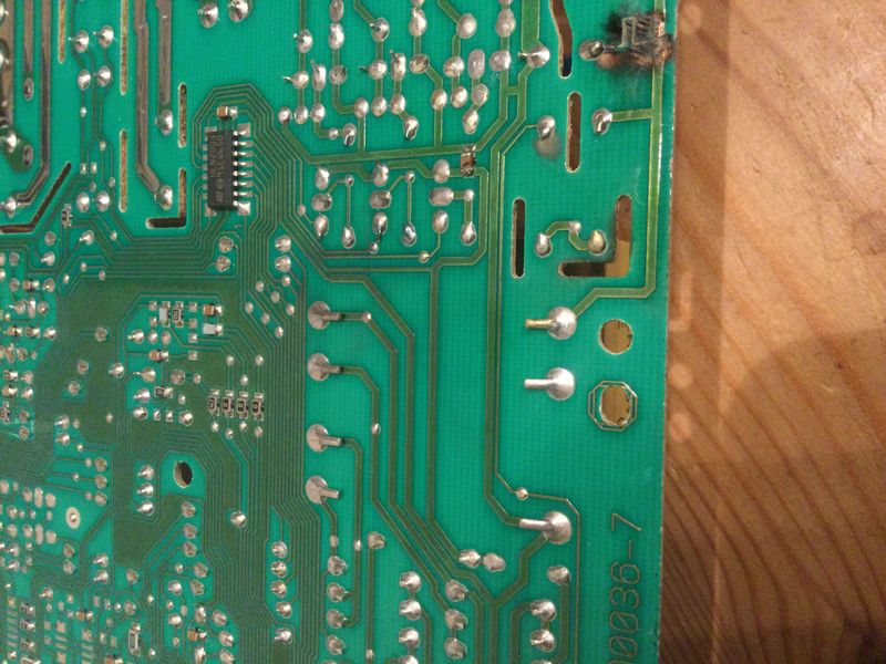

Il y a en effet eu une très forte surtension. Cette varistance a grillé et la piste de circuit imprimé a été vaporisée.
Ne cherchez pas, le transfo est grillé aussi et probablement d'autres choses.
La carte est cependant peut-être réparable.
Voyez vos messages (en haut à droite de cette page). — jchd 11810 pts — PRO
