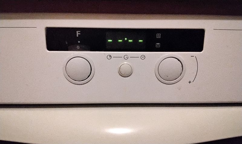

Bonjour, Nous avons un four whirlpool année 2002 qui fonctionne bien, or d’un coup, on s’aperçoit qu’il manque 4 diodes lumineuses, les 8 deviennent 6. Difficile de lire la température et le temps.....ya-t il une solution à ce problème...merci

Il doit être possible de remplacer les LEDs grillées, mais c'est souvent de petits composants CMS et sans matériel adapté, ça tourne vite à la charcuterie.
Contactez-moi en message privé. — jchd 11810 pts — PRO

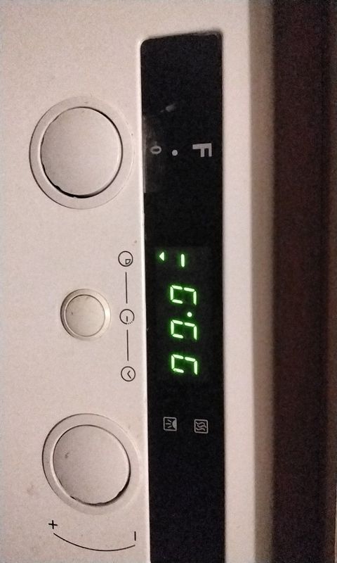

Merci d’avoir répondu, il manque 4 Led en haut à droite du zéro, bizarre comme panne! Tout fonctionne, mais si ça continue, on ne sera plus où on en est pour les températures et les temps de cuisson...il faut être minutieux pour changer ça ? Ci joint 1 photo....merci
Oui, c'est vraiment minutieux car en plus ces composants sont sensibles à la chaleur excessive d'un fer à souder inadapté. — jchd 11810 pts — PRO
Exemple, fer à soudé 30watt? — Genou 64 22 pts
Ce n'est pas une question de puissance, ces LEDs CMS font 1x2mm. J'utilise une station de 100W à 320°C typiquement pour ce genre de réparation. Avec une soudure correcte, un point de soudure prend 1/3 de seconde maxi, un poil plus si l'une des broches arrive sur un plan de masse. — jchd 11810 pts — PRO

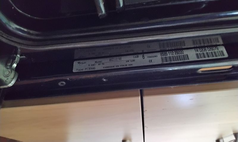

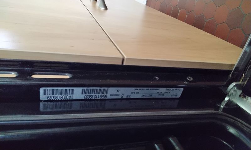

Indiquez le modèle figurant sur l'étiquette signalétique, ou postez une photo de cette étiquette. — jchd 11810 pts — PRO
A jchd
Voici L’étiquette...merci
