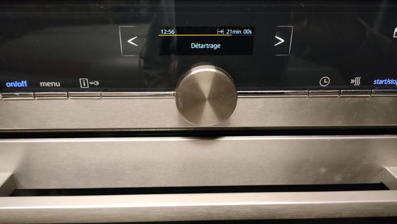

Four vapeur siemens bloqué en cycle rinçage détartrage
Marque : Siemens
Modèle : HR675GBS1/82
Dès que je met le four sur ON, il demande de rincer le réservoir d'eau et de le remplir, après l'avoir fait, il fait 2 cycles de rinçage, puis un cycle de détartrage. Ensuite il affiche de nouveau le début d'un cycle de détartrage, mais sans le lancer, un appui sur la touche Start/Stop n'a aucun effet, il reste bloqué dans cet état. Je ne peux que le mettre sur OFF, toutes les autres touches n'ont pas d'effet, donc pas d'accès au menu et impossible d'utiliser le four. A chaque redémarrage on se retrouve toujours dans le même état. Après une mise hors tension, il redémarre normalement avec mise à l'heure, date, réglage dureté de l'eau, puis demande à nouveau un rinçage puis détartrage comme décrit ci-dessus. J'ai lancé un programme de test, tout à l'air correct (fonctionnement des touches, niveau eau, contact fermeture volet, fermeture porte, ).
Je pense que la carte commande vapeur est HS, mais sans certitude. Vu le prix des pièces, j'aimerai être sur avant de la commander.
Merci d'avance pour votre aide, si quelqu'un connaît bien ce produit et peu m'aider dans mon diagnostique .

Ce problème semble bien répertorié, voir les documents joints.
Document pdf
Document pdf
