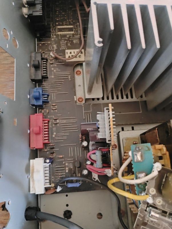

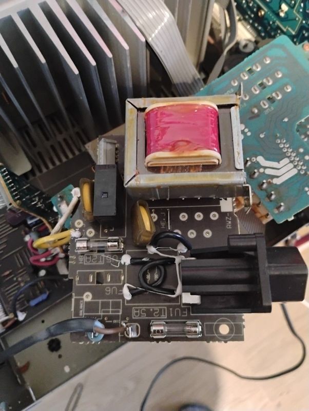

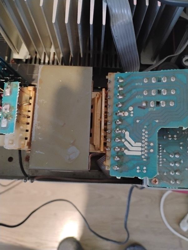

Bonjour,je viens d'acheter sur une brocante une chaine hifi Pioneer (ampli, platine disque platine cd tuner et equaliseur ) l'ampli est un A-Z 370 quand je le branche la diode stanby reste allumée rien ne se passe a part un petit clic suivi d'un autre clic je n'ai pas la telecommande , quand j'appuie sur power rien ne se passe a part ces clics l'appareil est foutu ?

Pouvez-vous mettre une photo de la platine électronique de puissance de votre appareil ?
Clt, — brelect.fr 10593 pts — PRO
bonjour je vous fait parvenir les photos j'espere que c'est ça que vous voulez je suis electricien batiment pas electronicien merci
