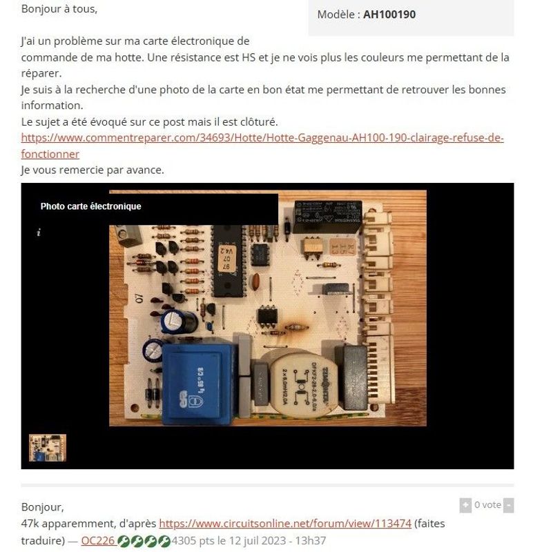

Hotte Gaggenau, AH 100 190 (achetée en 2001).
Ma hotte tourne au ralenti...Le module de commande semble avoir souffert, et il n'est plus disponible en après vente.
Je vois comme sur le post ci-dessous une resistance qui a chauffé. A remplacer par une 47k selon une des réponses.
Je pense que l'optocoupleur (Sharp série S21ME) est HS. Je pense le remplacer par un PC3SD11NTZCH de chez Sharp aussi. (Dispo chez Mouser).
Je pense aussi changer le Triac de puissance , quelqu'un aurait sa référence ? ou une réference équivallente ?
