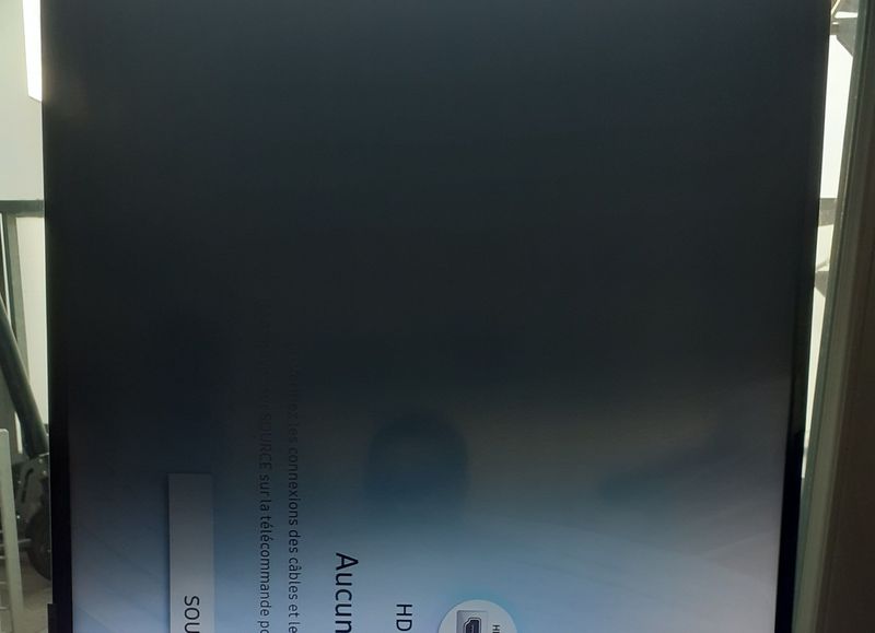

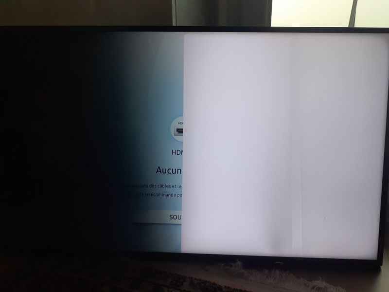

J ai le cote gauche de la TV qui devient sombre .
Merci de l aide.

Bonsoir le pb provient des LED de rétroéclairage c'est réparable mais assez risqué et fastidieux car il faut presque entièrement démonter la TV et les dalles sont fragiles....Sinon pour le tarif des pièces c'est généralement aux alentours de 50€
Cdlt — omega7 42504 pts
