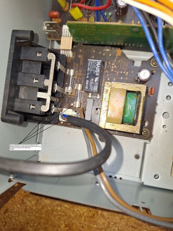

Reparer allumage ampli yamaha AX-492
Marque : Yamaha
Modèle : AX-492
Papy29
7 pts
mon ampli Yamaha AX-492 ne s'allume plus lorsque je teste j’ai du 220 à l’entrée après plus rien le 220 n’arrive pas au transfo et n’alimente pas les 3 prises servant a connecter les autres appareils de la chaine
Si vous pouvez m'aider merci je suis preneur des solutions

Bonjour Papy29,
Commencer par vérifier à l'ohmètre les 2 fusibles près de l'entrée 230V.
Vérifiez aussi que le commutateur de sélection de l'impédance des HP est bien positionné, et en butée. C'est un point très important mentionné dans la doc technique; traduit en français, il est écrit:
"SI CET APPAREIL NE S'ALLUME PAS LORSQUE L'ON APPUIE SUR L'INTERRUPTEUR
MARCHE/ARRÊT
Le sélecteur d'impédance n'est peut-être pas
positionné correctement.
Si c'est le cas, positionnez-le
approximativement à l'une ou l'autre de ses extrémités."
Évidemment débranchez l'appareil pour ces manips. — jc67 1505 pts

J'ai retrituré l'impédance et refait les tests avec le voltmètre j'ai du 220 entre le fil marron et les 2 fusibles et la barre du neutre sur les prise extérieur ainsi que sur les 2 bornes du gros transfo
je ne comprends pas a mon avis il devrait avoir du 220 que sur une seule borne ou fusible mais pas sur les 2
merci de m'éclairer
Vous devez avoir du 230V au primaire du transfo, càd entre les fils gris et marron. Si c'est le cas le fusible F101 est bon.
Avez-vous 230V sur les prises "extérieures"? Si oui, le fusible F102 est bon.
Quand vous allumez l'ampli, entendez-vous le relais s'actionner (petit bloc noir sur la même carte où il y a les fusibles)? — jc67 1505 pts
je n'ai pas de 220 entre les fils gris et marron du transfo et je n'ai pas de 220 sur les prises "extérieurs" — Papy29 7 pts
Suite aux conseils de jc67 j’ai refait les tests suivants
- Les 2 fusibles F101 et F102 sont bon
- A l’allumage de l’ampli il n’y a pas d’action sur le relais (petit bloc noir)
- Il n’y pas de 230V au primaire du transfo, entre les fils gris et marron
Par contre en posant la pointe du voltmètre sur l’arrivé de la phase (fil marron) et l’autre pointe sur les fusibles ou sur les 2 bornes du transfo j’ai du 220 volts
Est-ce que le relais LK1AF-12V pourrai être défectueux si oui comment le tester
Si un intervenant a une idée d’avance merci — Papy29 7 pts
