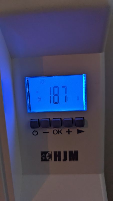

J'ai un flocon qui clignote après avoir redémarrer mes radiateurs depuis un bon moment impossible de le retirer et ça chauffe pas.
Merci.

Le manuel d'instruction joint pourra peut-être vous aider.
Cdlt

Les radiateurs sont-ils reliés à un fil pilote ? — jchd 11568 pts — PRO
Bonjour je ne sais pas ce que ça veux dire un fil pilote en tout cas le radiateur du salon qui fesais la même chose remarche tout seul le flocon a disparu mais celui de la chambre il clignote toujours... Et ne chauffe pas du coup dans le manuel c'est pas écrit comment le retirer.
Comme indiqué dans la notice, le "flocon" indique que le radiateur est en mode "Hors gel", permettant de maintenir une température positive (typiquement 7°C) dans une pièce inoccupée en hiver.
En général et indépendemment de la marque et du modèle de radiateur, suaf quelques rares exceptions, deux sortes de dysfonctionnements se manifestent quelques années après la mise en service : ① la dégradation de composants de l'alimentation basse tension de la carte de puissance et ② certains (voire tous les) boutons qui ne répondent plus ou presque plus sur la carte de commande.
Les deux pannes sont souvent concomitantes ou quasiment, mais ② dépend de l'utilisation des boutons tandis que ① voit ces composants se dégrader tant que l'appareil est relié au secteur, même s'il n'a jamais chauffé.
