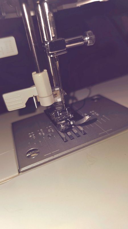

Bonjour à tous,
Je me permets d'exposer mon problème car je suis totalement novice.
J'ai trouvé cette machine ( element by pfaff 1080s ) aux poubelles devant chez moi. Elle semble flambant neuve.
Après avoir regardé des tutoriels, j'ai décidé de la mettre en service.
La machine était sans aiguille, j'en ai donc acheté un paquet universelle...
Mon souci est que le système dit "enfileur" ne joue pas sa fonction. J'ai bien inséré l'aiguille en butée mais cela ne tombe pas en face du chas.
Est ce parce que la taille de l'aiguille n'est pas bonne ou cela pourrais venir que la barre de support de l'aiguille soit "descendue" ?
Je vous remercie infiniment par avance pour toute éventuelle réponse a ma prise de tête depuis 4 jours !

Bonjour.
les aiguilles doivent être des 130R 705. Lez côté plat doit se trouver non pas vers vous ni sur les côtés mais derrière. Sans cela ça ne marchera pas.
Sinon, quand vous enfilez la machine à la main et sans enfiler donc, est ce qu'elle fonctionne?

J'ai réussi à trouver la solution ( je pense ).
J'ai démonté le cache avant, j'ai desserré les 2 vis qui maintiennent la barre où est fixée l'aiguille et je l'ai remonté en alignant le chas de d'aiguille et l'enfile fil.
La fonction de l'enfileur a retrouvé sa fonction !
En vous remerciant encore d'avoir pris le temps de me répondre !
Belle soirée
Précautions : Maintenir la barre pendant le resserage et veiller a ce que l'embout de laiguille soit bien placé
Bonjour. Merci pour votre retour. Si ma première solution ne marchait pas, c'est bien sur la barre aiguille qu'il fallait agir. Bravo !!
