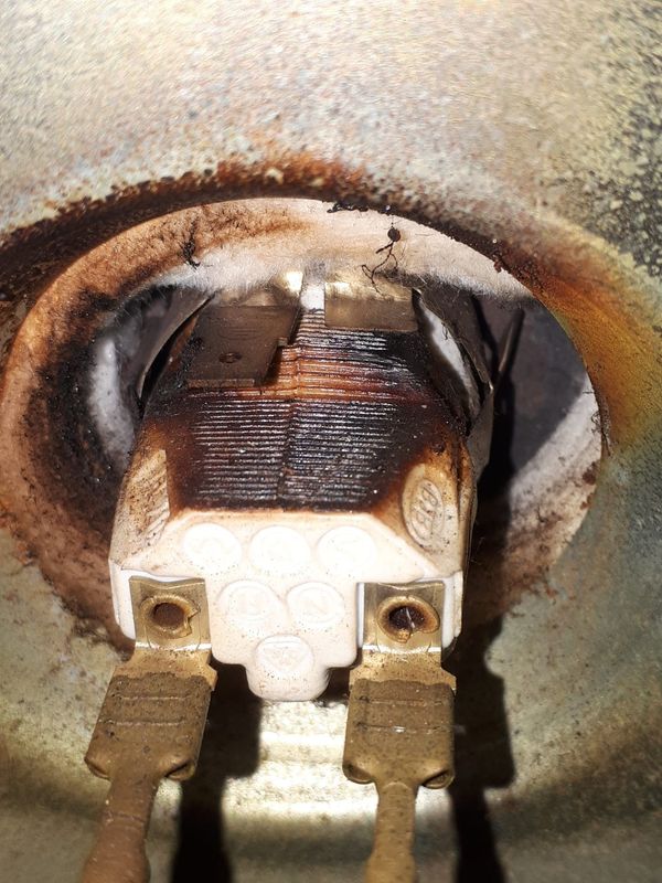

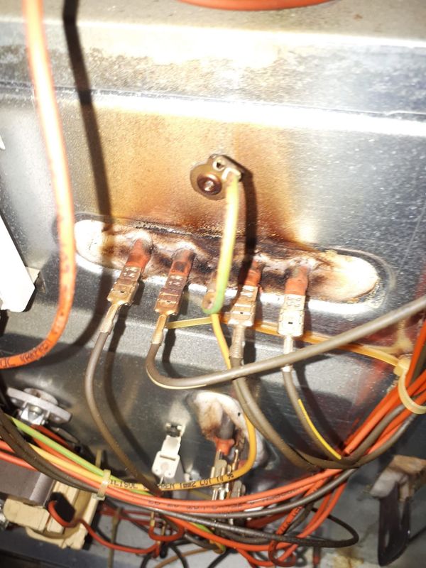

La chaleur tournante de mon four est HS, après recherche et diagnostique multimètre, ce serait la résistance circulaire à changer.
Je me pose cependant la question de le faire, car à voir la connectique à l'arrière du four, j'ai une étanchéité sans doute limite avec des traces de fumée ou des coup des chaud sur la connectique. Est-ce risqué ? ou bien je peux essayer de lui donner une seconde vie sans soucis ? (le four a je pense une vingtaine d'années)

Bonjour non rien de surprenant dans l'état, les cosses et les fils sont en bon état donc les traces de chaud sont normales à cet endroit vous pouvez procéder au remplacement de la résistance sans soucis...Cdlt — omega7 42513 pts
