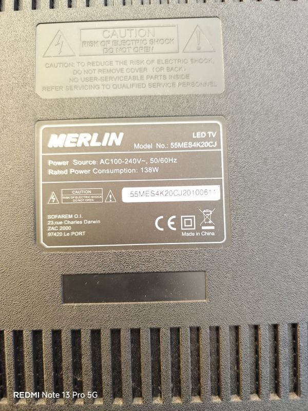

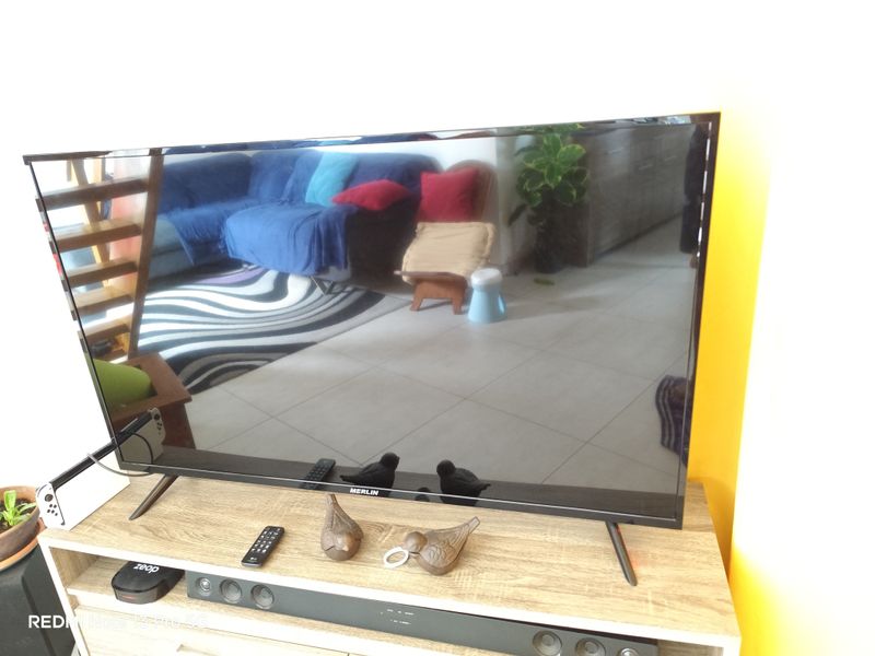

Problème avec ma tv Merlin. Elle s'éteint toute seule au bout de 15 mn environ, avant c'était un peu plus long mais maintenant cela devient récurrent. Réinitialisation d'usine fait, nettoyage de la télécommande fait, vérification des piles fait... Toujours le même problème.
Avez-vous une solution pour moi ou bien elle arrive tout simplement en fin de vie.
Merci d'avance.
Cordialement.

Bonjour je soucis c'est que sur ce genre de marque premier prix il n'existe aucun documents technique. Il va falloir vérifier les condensateurs électrochimique du côté de la carte d'alimentation à découpage ce qui nécessite de bonnes compétences en électronique. Sinon vous pouvez tenter de vous adresser à un repair café où un bénévole pourra tenter gratuitement de poser un diagnostic. Pour les repair café c'est ici www.repaircafe.org.
Cdlt — omega7 42513 pts
La plupart du temps, c'est bien l'alimentation à découpage qui est défectueuse.Soit vous procédez au remplacement de cette carte soit vous essayez de localiser la zone qui chauffe en trop ( à l'aide d'une caméra thermique) , voir aussi condensateurs . Attention, alimentation à découpage. donc danger de manipulation si les condensateurs du primaire ne sont pas déchargés entièrement . — confal44 245 pts
