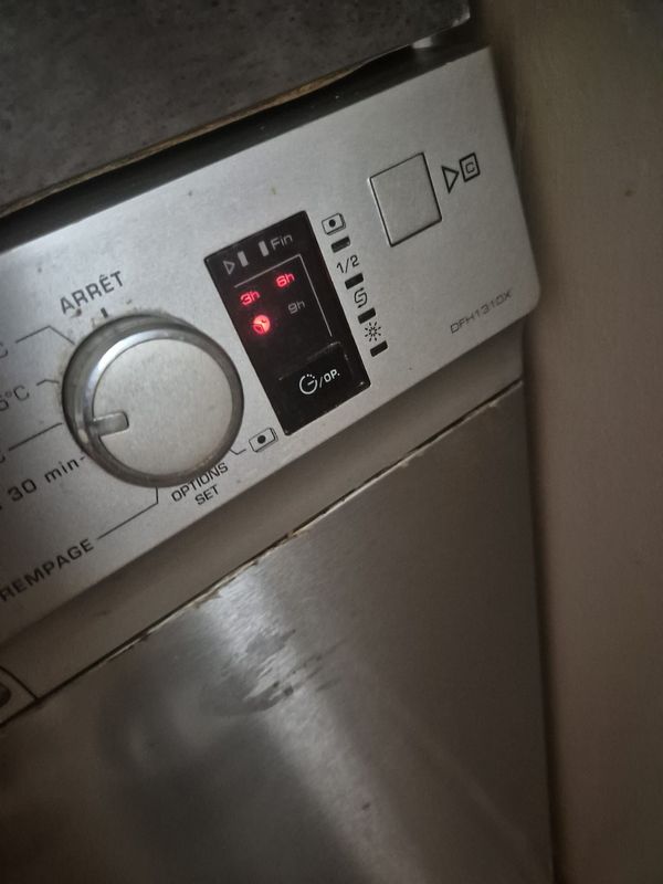

Réparation lave-vaisselle brandt DFH 131OX voyants allumés
Marque : Brandt
Modèle : DFH 131OX
Dany
5 pts
Les voyants 3h-6h et départ différé restent allumés sans clignoter.
Quelle solution SVP

Bonjour Dany,
Ces 3 voyants allumés correspondent à l'activation du système anti-inondation.
Vous ne l'avez pas dit, mais il est probable que la pompe de vidange tourne de façon continue ou par intermittence dès le lancement d'un programme (à confirmer ou à infirmer).
Ce système anti-inondation aurait détecté présence anormale d'eau dans le socle du LV.
Mais optionnellement, ce pourrait être aussi l'interrupteur ou son connecteur qui seraient défaillants (ou encore un insecte qui se serait glissé sous le flotteur du système).
En cas de présence d'eau dans le socle du LV, il vous faut :
- Éponger et assécher le socle du LV,
- Rechercher d'éventuelles traces de coulures qui permettraient de localiser approximativement une fuite
- Puis lancer un programme en observant tous les équipements et tuyaux se trouvant sous cuve pour localiser précisément le point de fuite.
>> Qu'en est-il ?
Cordialement — micad 2832 pts
Merci. Vous me confirmez ce que je soupçonnais
Cdt — Dany 5 pts
La pompe de vidange tournait bien de façon continue ? — micad 2832 pts
Je pense plutôt problème trop plein/flotteur — Dany 5 pts
La pompe de vidange tournait bien de façon continue lorsque l'erreur se produit ?
