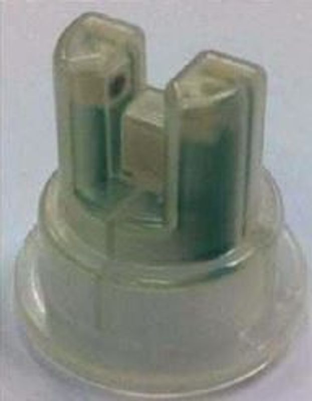

Bonsoir jchd,
Ce n’est vraiment pas esprit de contradiction, mais, pour avoir chercher à nouveau, je ne vois vraiment pas de sonde de température associée à un capteur de turbidité (voir image ci-jointe issue du document .pdf cité ci-avant) sur le modèle de LV de Cco.
Il se peut que le LV de Cco ne soit pas de type DEA700, mais pour une certitude sur ce point :
>> Cco peut-il publier une photo de l’intégralité de l’étiquette signalétique de son LV ?
Pour Cco également, pour le cas où la sonde de température existe dans le puits central sous filtre de son LV, elle se présenterait sous la forme de celle de la photo ci-jointe, les 2 petites colonnes apparaissant alors dans le puits central de son LV.
>> Qu’en est-il ?
