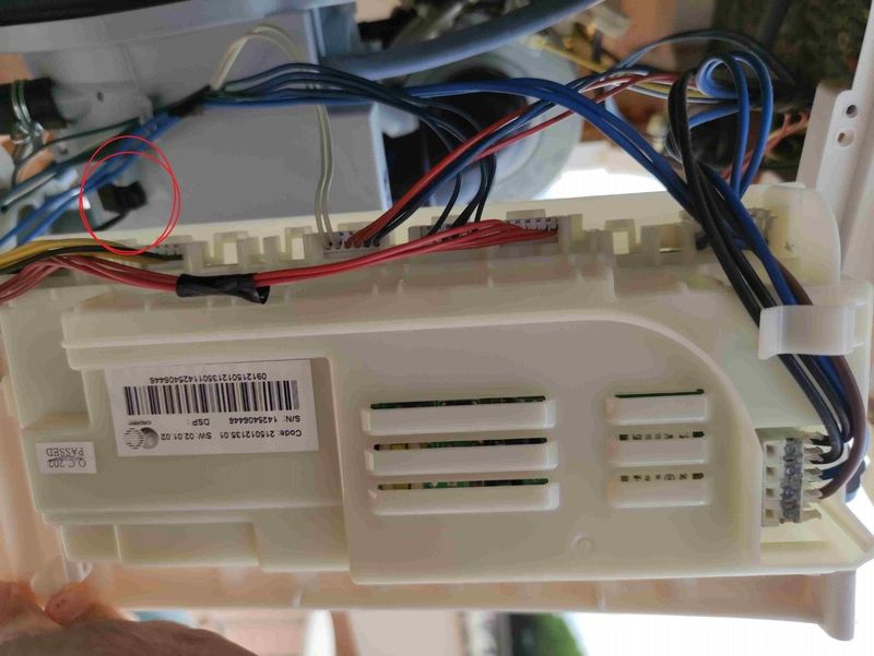

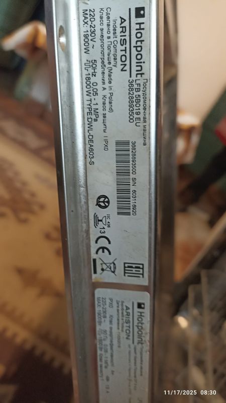

Bonjour à tous,
Merci pour votre aide.
J'ai pris une photo du modèle.
Je pense que le problème est plus complexe.
J'ai réussi à identifier et à remplacer le capteur NTC.
Il ressemble à celui de la photo.
Maintenant, j'ai l'erreur suivante :
Il semblerait que ce soit l'erreur n° 12.
Quelqu'un pourrait-il me donner un conseil ?
Merci. — Cco 19 pts

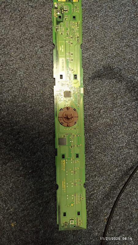

Concernant l'erreur 12, quelqu'un pourrait-il me fournir la documentation technique de l'interface 60 Fs Plp2 blanche Lfb J00266589 ? Je ne parviens pas à la trouver pour l'acheter et peut-être pourrais-je la réparer.
Merci beaucoup.
Les photos rajoutées permettent effectivement de valider le code d'erreur.
Le voyant End étant allumé et si le bouton Start/Pause est bien allumé en orange (et non pas en vert), le code d'erreur serait bien 12.
Et dans ce cas, le problème serait un "défaut de communication entre la carte électronique de puissance et l'afficheur".
Il vous faut donc vérifier la continuité de la filerie entre ces 2 cartes électroniques.
