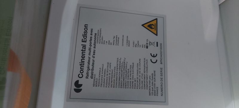

Mon réfrigérateur continental edison ceranf544ddix ne fait plus de froid des deux côtés..on m à dit que ce serait le thermostat mais à priori sur ce modèle il y a différents modèle...je ne sais pas où le thermostat se situe pour voir le modèle....si quelqu un peut m aider..

Entendez-vous le compresseur fonctionner, à l'arrière de l'appareil ?
Dans ces modèles il n'y a plus de thermostat proprement dit mais une électronique qui assure régulation, dégivrage, etc. — jchd 11707 pts — PRO
Le.compresseur tourne...le.condensateur a été changé...il tournait à 3.6...alors que maintenant il tourne à 4.3 vitesse normal....tout tourne sauf le thermostat qui est marron au lieu d être blanc....mais ou se trouve ce thermostat..?? Que je puisse prendre la photo et commander la piece — Nordy 11 pts
Je ne comprends pas votre message.
"il tournait à 3.6...alors que maintenant il tourne à 4.3" Que signifient ces valeurs ?
"sauf le thermostat qui est marron au lieu d être blanc" Il n'y a pas de thermostat !

La fonction thermostat est remplie par la carte de puissance (réf. 35), 4 sondes de température et 1 sonde d'humidité.
En tout cas, si le compresseur fonctionne mais ne produit pas de froid, c'est probablement que le réfrigérant a fuit. — jchd 11707 pts — PRO
Merci pour ces précisions...pour les albums donnés je parlais du condensateur qui a été changer...quand au thermostat au fond du frigo en bas à droite il y a une flèche et un rond qui doit être blanc hors il est marron...la carte est elle hs..??

Le réfrigérant a été testé et aucune fuite...je.ne comprends rien...il a 4 ans et il est mort..?? — Nordy 11 pts
Je n'ai jamais dit que votre appareil était mort.
Par contre, un compresseur de PàC qui fonctionne dans un circuit plein de gaz réfrigérant produit de la chaleur d'un côté et du froid de l'autre. — jchd 11707 pts — PRO

Pensez vous que je doive changer la carte puissance froid..??
Merci de votre aide en tout cas.. — Nordy 11 pts
Non, n'achetez rien sans avoir un diagnostic complet et précis. — jchd 11707 pts — PRO
