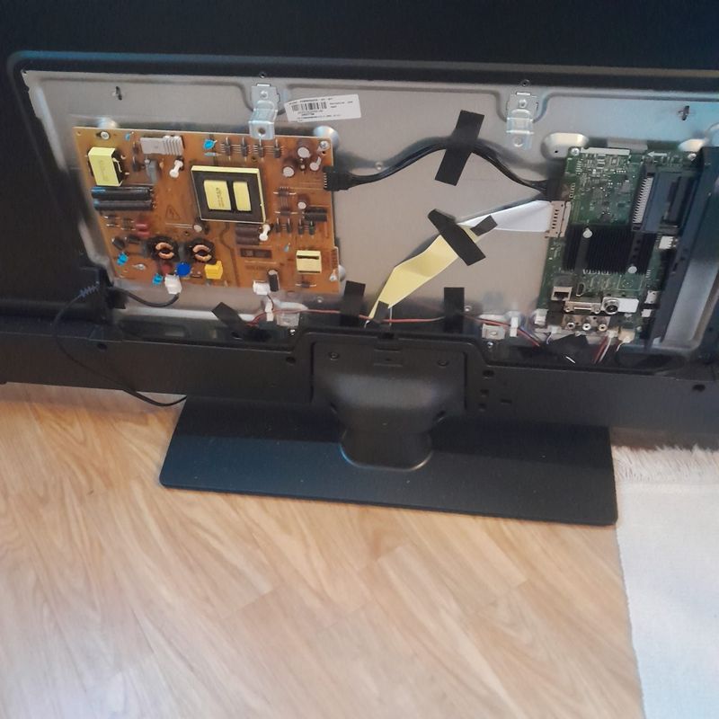

J'ai une tv qui a l'écran qui devient blanc au bout de 3,ou 4 heures, les composants de la tcon sont intégrés dans la carte mère. Quel composants sont en cause ??
Je n'arrive pas à trouver le schématic de cette carte.
Merci pour vos réponses.

bonsoir,
dans la liste des pièces détachées, j'ai bien une carte T-con dissocié de la carte mère,
pouvez vous faire une photo du tv capot démonté ? — vivien 1899 pts
Pouvez-vous mettre une photo de la platine T-CON de votre appareil ?

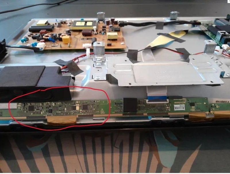

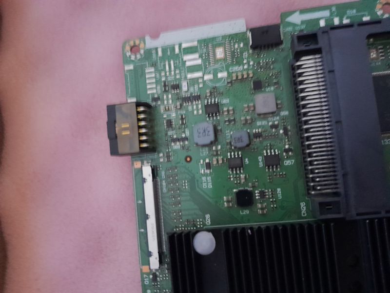

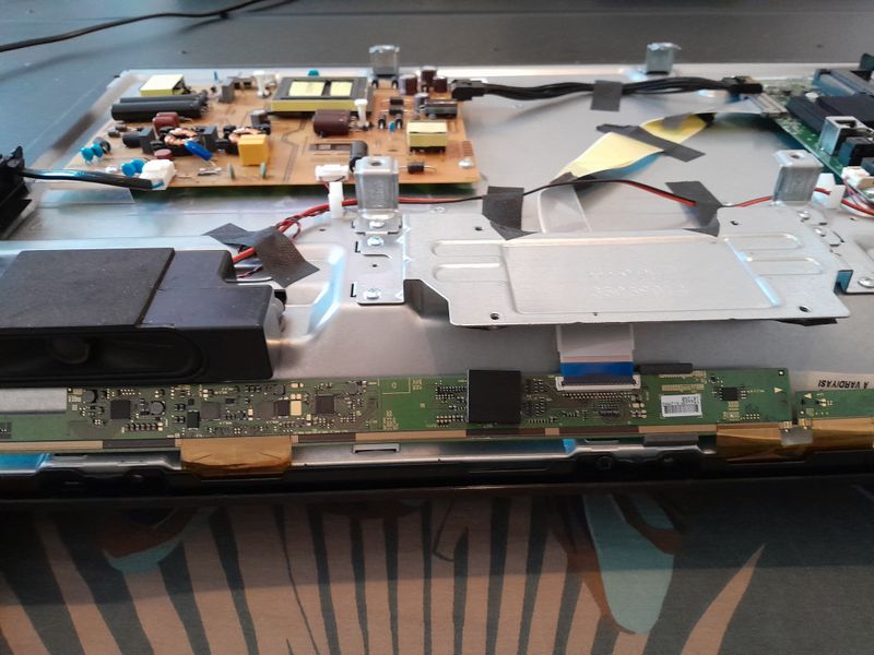

Voilà les photos..
merci pour les photos,
effectivement vous n'avez pas de carte T-con séparé,
la carte T-con est intégré a la carte gauche qui est relié directement à la dalle,
cette carte ne se change pas, elle fait partie de la dalle complète,
