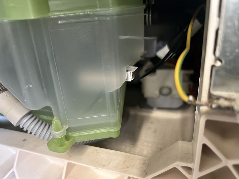

Quel est le composant a l'interieure de la cuve plastique (presque a mi hauteur coté face avant) — bastof 33 pts

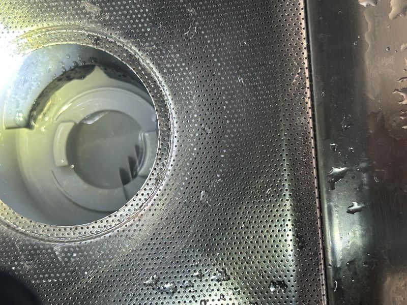

Concernant votre dernière question, si vous parlez du composant dont on voit 2 petites colonnes dans le puits central de cuve, il s’agit du capteur de turbidité associé à une sonde de température.
Si vous vouliez parler d’un autre composant que celui là, merci de préciser ou de publier une photo.
À noter que le capteur de turbidité, qui mesure le degré de salissure dans l’eau de lavage, il faut savoir qu’il s’agit d’un capteur optique. Lors d’un nettoyage éventuel, il ne faut donc surtout pas opacifier les faces en vis-à-vis des 2 petites colonnes.
Ce composant ne peut pas être en relation avec la panne de votre LV. Il n’intervient que lorsque la cuve est en eau et les phases de lavage et de rinçage en cours.

Pardon, j'en ai oublié en route...
Le voyant 6h s'alume au demarage du lave vaisselle donc pas HS.
Il reste bien un reliquat d'eau au fond du puit, jusqy'a hauteur de3cm depuis le fond.
Je ferai les verif demain et relirailes messages a tete reposer voir si je n'ai pas oublié de repondre a autre chose.
Quand au capteur, je vais essayer de metre une photo mais c'est sur la cuve exterieure sur le coté gauche.
Bonne soirée

PS : Le capteur que vous avez pris en photo devrait être un capteur de niveau de sel dans l'adoucisseur, mais la photo ne le montre qu'assez partiellement pour être complètement affirmatif.
En tout cas, s'il s'agit bien du capteur de niveau de sel, il ne concerne pas le problème concerné, car en cas d'insuffisance de sel, le voyant concerné le signale, mais cela n'empêche pas le LV de fonctionner. — micad 2832 pts
