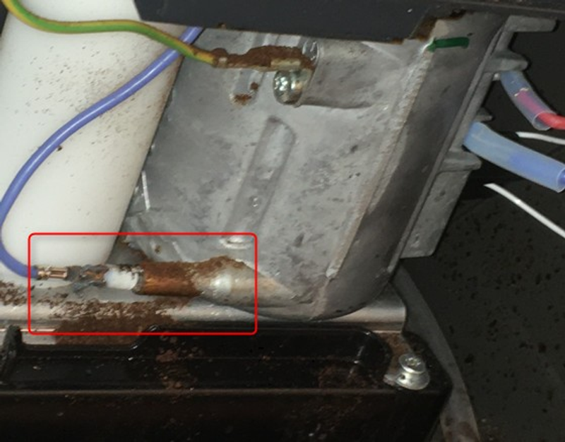

J'ai une Type EA81 et j'ai un voyant pb alimentation qui s'allume
J'ai identifié un pb ici,
Je n'arrive pas à identifier la pièce blanche pour la changer, on dirait un fusible...
Proposition de fm88 75 pts
Outils : Ignoré
Solution : Bonjour, il n'y a pas de fusible a ma connaissance. Il s'agit de mémoire de l'alimentation électrique de la chaudière pour chauffer l'eau. Je n'ai plus de chaudière sous les yeux pour vérifier, désolé. Mais il pourrait s'agir d'un morceau de céramique pour isoler. Les fusible thermiques sont sur la face avant (fils rouge et bleu).
Comment avez vous diagnostiqué le problème.
Car généralement c'est une des cosses entre les fusible qui se dessoude.
Précautions : Ras

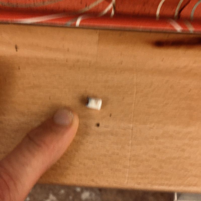

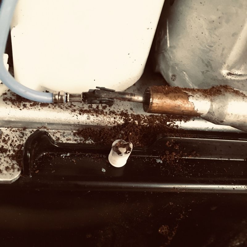

Effectivement, j'ai bien un morceau de céramique qui est cassé...ci jointe la photo...
Dois-je juste refaire ma liaison ave mon fil bleu dans ce cas? Mais je n'aurais plus la fonction d'isolation ou alors, je cherche un isolant équivalent...
Je ne connais pas réellement le rôle de cet isolant. Mais je suppose qu'il doit protéger le reste de la chaudière. Je ne suis pas sûr que l'on puisse refaire cet isolant.
Et comme je ne comprends pas complètement son rôle, j'ai peur qu'il soit plus serein de changer la chaudière complète car elle n'est pas détaillée et on est sur un risque de court circuit.
Je ne saurais dire quoi de plus désolé. Peut être une personne plus informée que moi. — fm88 75 pts
