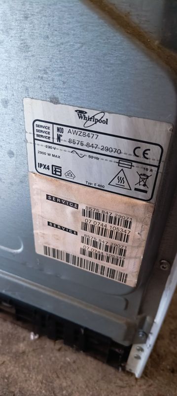

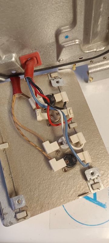

Actuellement j au mon seche linge qui ne chauffe plus
J'ai testé la résistance au niveau de la connectique et des résistances j ai bien 37homs sur chacunes et 76 sur les deux, j ai testé les 4 klixons 3 ont de la continuité et 0,2 homs (les deux noires et la blanche( la 4eme rien du tout) je joins des photos de la référence et des klixons
Merci d avance

Le composant couleur beige est la sonde de température. Sa valeur est fonction de la température et figure dans le document joint (c'est pour un modèle quasi-identique).
Si le cycle continue sans chauffe, c'est probablement à cause de relai(s) de chauffe défaillant(s) sur la carte de puissance.
Par contre si le cycle démarre, tiédit légèrement mais passe en défroissage et se termine au bout de quelques minutes, c'est plutôt un problème de détection d'humidité.

Donc c normal de ne pas avoir de continuité ou de mesure homique sur ce klixons ?
Peux tu me dire où ça se situe sur l' éclaté.
Pourtant quand je le shinte j' ai les mêmes mesures que sur les autres et de la continuité.
Quand tu dis que sa valeur est en fonction de la température, c est celle du sèche linge de la température ambiante ?
Merci pour tes infos et ton aide — Zeprata 8 pts
C'est une sonde de température, pas un thermostat ! C'est la température de l'air qui sort du bloc chauffant.
La valeur figure dans la documentation fournie.
Où c'est sur l'éclaté ? Bah, fixé sur la plaque prise en photo qui fait partie du bloc chauffant. — jchd 11815 pts — PRO
