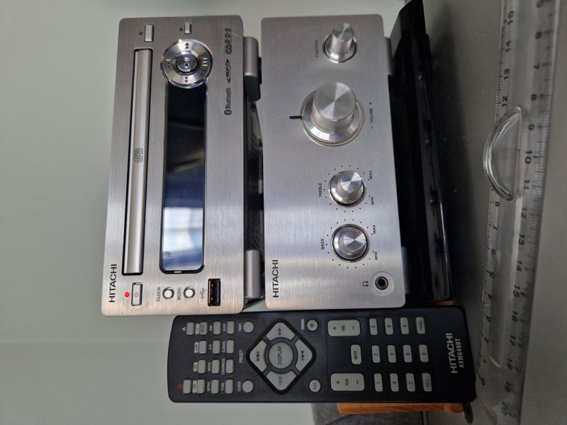

Bonjour, Ma chaine Hitachi AXM 649 BT change d'entrée (ex: passe de BT à Aux 1 ou 2, ou de USB à CD ou à tuner) sans qu'aucune commande de ma part n'est été effectuée. Parfois c'est très fréquent, répétitif, instable.
La chaine est dans une pièce peu exposée à la poussière ou à la chaleur, et n'a pas été très utilisée depuis son achat il y a 10 ans. Je suis " un peu électronicien" mais sans connaissance sur ce type de matériel et n'ose pas intervenir dans cet appareil. Si le diagnostique est de changer le sélecteur et qu'il est disponible quelque part, c'est à ma porté. Si ce sont des interférences "radio" c'est une autre paire de manches.

Vu l'âge et qu'il n'a pas été utilisé depuis très longtemps, je commencerai par nettoyer tous les contacteurs / sélecteurs avec un nettoyant contact. Il faudra démonter l'appareil pour y accéder et pouvoir vaporiser à l'intérieur..
