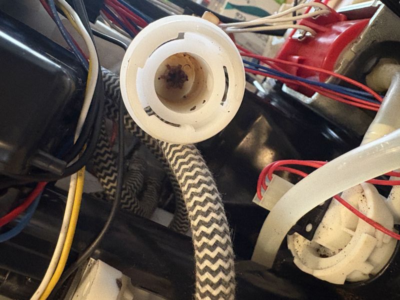

J’ai récupéré une machine Krups défectueuse, enfin, elle fonctionne mais comme beaucoup (on dirait que c’est un problème récurent), le bac anti goutte se rempli.
Tout se passe bien jusqu’à la fin de l’écoulement du café , quand c’est fini, j’entends un bruit de décompression (un peu comme les machine filtre) et un peu d’eau passe dans le bac anti goutte.
Puis, le piston remonte et là je vois qu’un peu d’eau revient dans la partie « barista » (la ou va le grain moulu).
Enfin, j’ai lu que cela pouvait provenir de la « cloche » , j’ai ouvert celle ci pour vérifier et il y avait un peu de café dedans, j’ai nettoyé , vérifié que la durite n’était pas bouchée…
Alors je me demande s’il faudrait juste que je remplace la cloche ? Si le problème ne se produit pas entre le piston et la cloche ??
Je vous remercie d’avance pour vos aides et pistes tout est bon à prendre 😊
