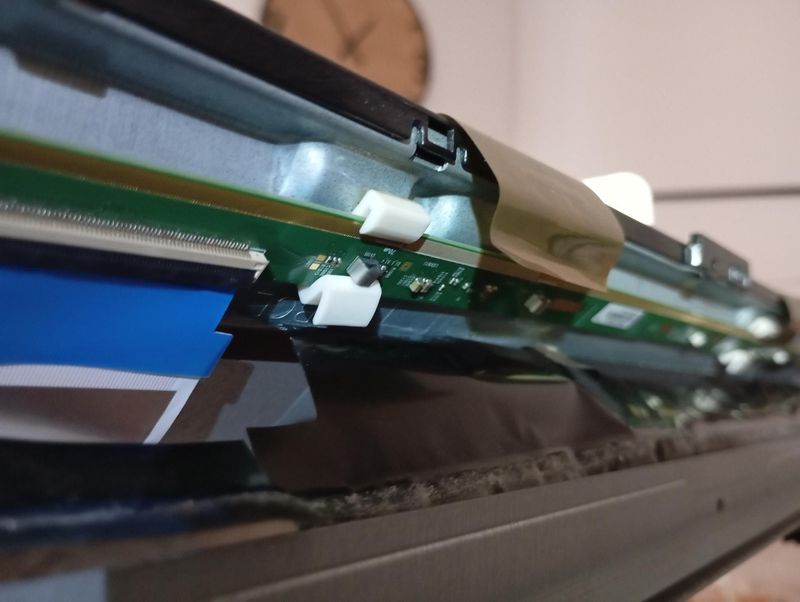

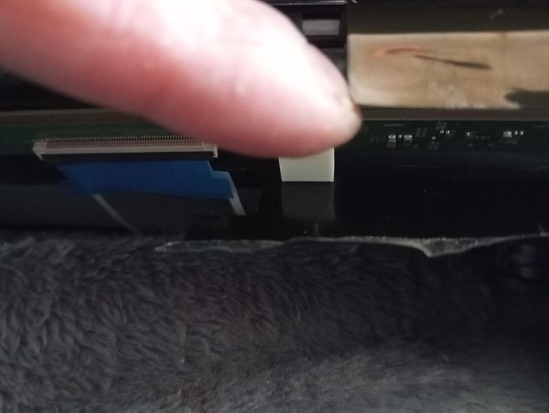

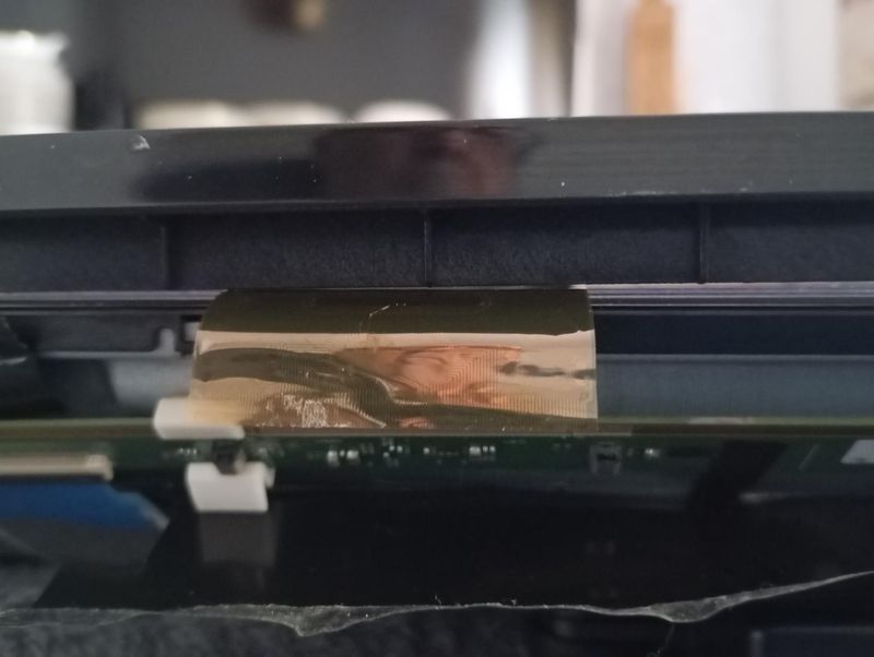

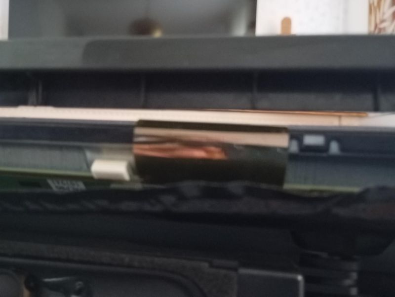

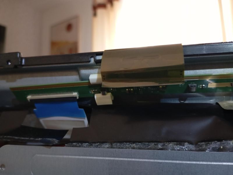

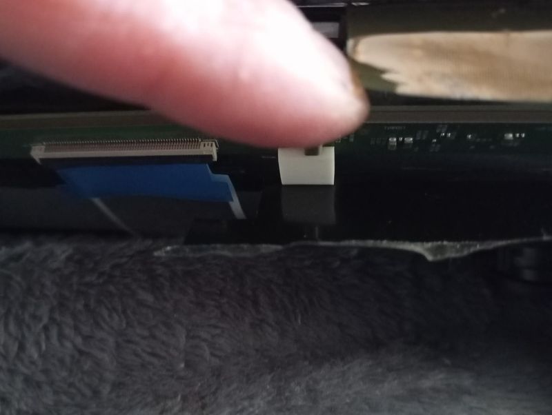

Bonjour, je viens de changer les leds de ma telé lg.. tout s'est super bien passé, les nouvelles leds fonctionnenent nickel sauf que ...... lors du remontage jai une des 3 nappes de la dalle qui sont collees sur 2 "barrettes" electroniques qui s' est decoléé .. du coup jai la moitie de lecran qui fonctionne ou un ecran noir retroéclairé... ma question .. que type de colle faut il que j achette pour recoller cette nappe svp merci pour votre aide ...

Bonjour malheureusement si la nappe s'est décollée de la dalle c'est irréparable. Elles sont collées en usine avec une processus sous vide irréalisable par des particuliers...Il existe certes des tutos sur internet mais totalement hors sol qui font appel à des produits chimiques introuvables....et sans garantie de résultats...Par ailleurs le prix d'une dalle égalant voir dépassant le prix d'une TV neuve c'est peine perdue...Désolé pour vous....Noël approche, faite une belle lettre au Père Noël ;) si c'est possible pour vous.....
Bien cordialement — omega7 42513 pts
Eh oui, au lieu d'employer des connecteurs ou de souder ces nappes (vu la densité, ça serait déjà sportif de ressouder !), ils emploient maintenant une sorte de polymère conducteur et c'est totalement irréparable.
Tout ce gâchis est scandaleux. — jchd 11810 pts — PRO
