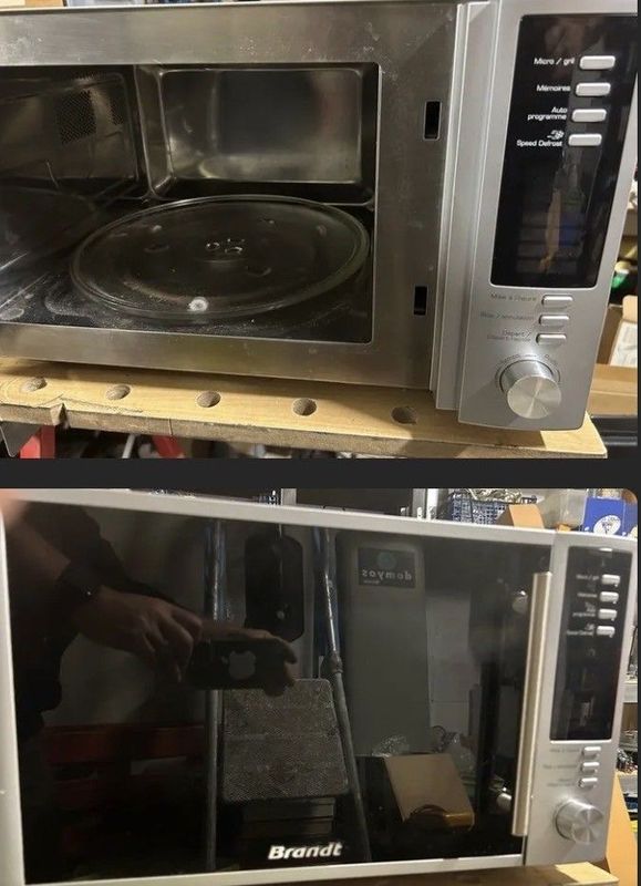

Sauriez vous me dire si le micro-ondes Brandt CE3280ZP1 possède un thermostat qu’il est possible de réarmer soi-même s’il vous plait ? (Car toujours en parfait état esthétique, j’entends par là aucun impact etc…)

Bonjour à priori pas de thermostat réarmable. Quels sont les symptômes ?
Bien cordialement — omega7 42513 pts
Tout fonctionne j’ai envie de dire sauf qu’il tourne respecte les durées mais ne chauffe plus du tout. Aucune étincelle aucun grisoulli pas de condensation => il a 21 ans entre mes mains et paraît comme neuf esthétiquement (oui assez maniaque je suis 😊) ! — cCaroll 5 pts
Voici le schéma et le manuel de réparation de votre modèle.
Si vous ne savez pas quel danger représente la haute tension utilisée dans un micro-ondes, n'allez pas plus loin et faites appel à une personne qui, elle, ne risquera pas sa vie.

Merci pour ces 2 pdf partagés ainsi que vos conseils dont je prends bonne note.
Après lecture et au regard de vos conseils, j’envisage finalement de carrément changer de M-O. Après 21 ans de bons et loyaux services celui-ci peut partir de sa belle fin, plutôt que prendre des risques inutiles j’en conviens.
