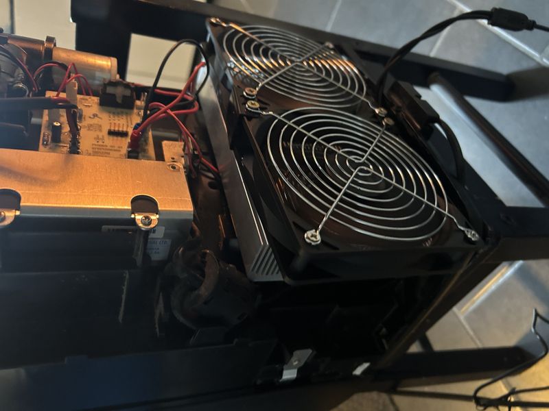

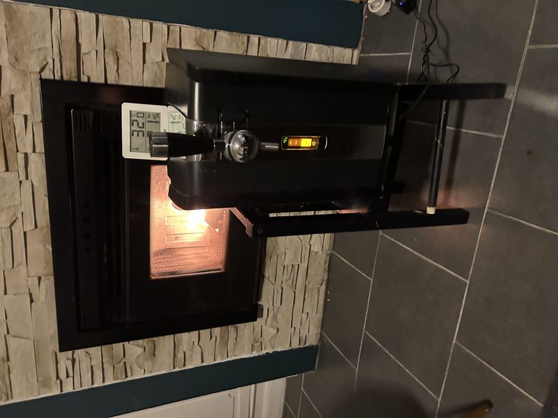

Pour vous partager ma modification de la tireuse à bière perfectdraft. J’en avait marre de pas avoir de la bière bien fraîche alors qu’il faisait très chaud. La machine affichait 8 voir 9 degrés. J’ai changé le module pelletier par un double épaisseur TEC2 -19008 , mis des plaques pr m 7950 d’honewell, un double ventilateur de refroidissement. Désormais même devant la cheminée a 33 degrés la bière est fraîche! Vivement cet été !! Un seul inconvénient, le carter doit être découpé pour s’adapter aux ventilateurs.
