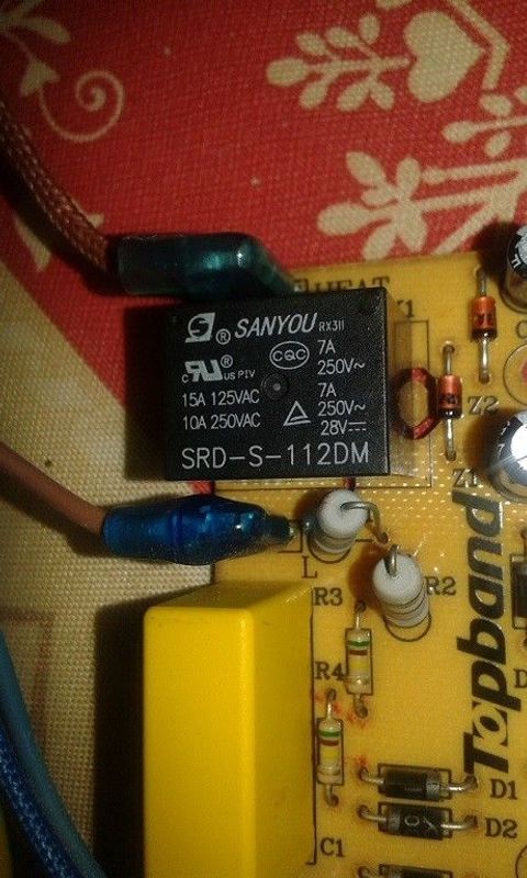

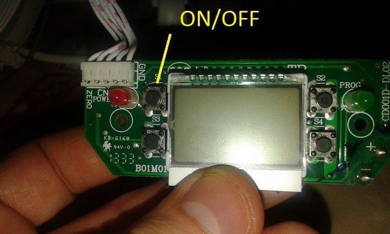

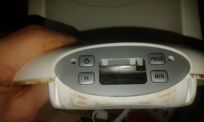

J'ai une cafetière moulinex FG362112 / 87A depuis quelques années. Depuis la semaine dernière lorsque j'appuie sur le bouton on/oo (bouton poussoir) j'ai du m'y reprendre à deux fois puis quelques jours dizaine de fois pour qu'elle la diode rouge s'allume et qu'elle fonctionne. Je suis obligé d'appuyer sur les autres boutons puis réessayer sur le bouton on/off.

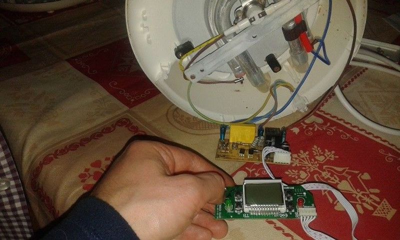

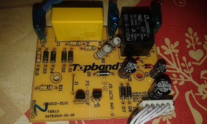

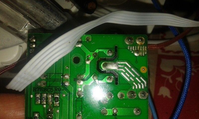

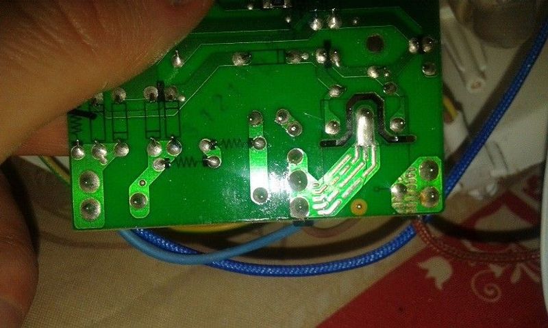

J'ai décidé ce jour de démonter la cafetière et d'accéder au boitier de commande et à la carte éléctronique (je ne vois pas d'oxydations sur la carte) car par moment elle démarre après plusieurs essais donc j'en déduis que c'est un problème aléatoire et je me suis dit que peut être le relais est défaillant car quand elle veut s'allumer et je n'arrive plus à l'éteindre avec le bouton on/off je suis obligé de débrancher.
J'aimerais avoir votre avis sur la panne ?
Je vous remercie par avance.

Vu l'âge de votre machine, je commencerais à vaporiser du nettoyant contact électrique sur / dans les 4 boutons. Puis les actionner une dizaine de fois pour aider le produit à dissoudre les impuretés.
La piste suivante est le condensateur qui est hors tolérance et donc ne rempli plus correctement son rôle (bloc jaune sur l'autre carte).
Mais une chose après l'autre, commencer pour nettoyer les contacts électriques.
Cdlt — jc67 1499 pts
Bonsoir merci pour nettoyer les contacts produits particulier ? Produit maison ? wd40 ? Merci — clement59440 3 pts
Un produit en spray marqué 'nettoyant contacts' que vous allez trouver en grande surface de bricolage, Norauto, etc...
Pas du WD40 "de base" qui est un lubrifiant / dégrippant.
