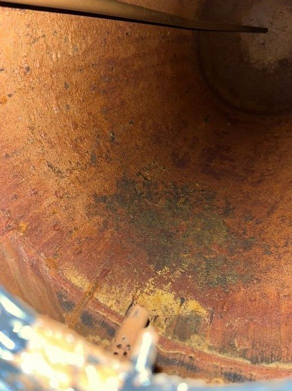

Suite à un problème de résistance de mon ballon d'eau chaude Thermor, je l'ai remplacée.
Lors de la vidange, j'ai noté une forte corrosion du ballon. J'aimerais avoir votre avis s'il faut changer le ballon dès maintenant ou non (et le cas échéant, conseillez vous le même modèle ? Thermor 271072 150L).
J'ai cet appartement depuis 8 ans et le ballon était déjà là.
Je ne parviens pas à ajouter l'image alors voici un lien https://ibb.co/RqNNRyM

Bonjour le lien ne fonctionne pas chez moi. Pour intégrer une image vous faite ajouter un document et vous choisissez votre image au format jpeg sinon cela ne fonctionne pas.
Cdlt — omega7 42513 pts
Le site semble buguer, j'ai un message d'erreur 500 à l'ajout... — Gauthier 14 pts
Ok je le signale au webmaster...Il a changé de serveur il y a quelques jours et il y a quelques bugs désolé
Bien cordialement — omega7 42513 pts
Bonjour vous pouvez à nouveau poster des photos
Bonjour c'est ajouté merci
Bonsoir cumulus à remplacer....c'est irrécupérable à part pour faire un barbecue ;)
Je m'en doutais... J'ai remplacé la résistance temporairement pour qu'il fonctionne et je vais le changer ces prochaines semaines ! Par curiosité avez vous un modèle à recommander pour 150L ? Sinon je rachèterai sans doute le même. Merci pour votre aide bienveillante !
Et vivement le barbecue
Gauthier — Gauthier 14 pts
Bonjour prenez une marque connue, certes un peu plus chère mais généralement gage de qualité, ARISTON, SAUTER, prenez-le en stéatite, cela dure plus longtemps et le mieux est de rajouter un filtre anti-calcaire sur son installation type philothéphos
