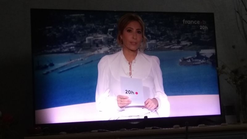

j'ai un souci une zone sombre apparaît sur mon écran au bout de quelques minutes sur la gauche et ensuite l'écran s'éteint complètement.
J'ai tout d'abord pensé à un souci au niveau de la carte alimentation, étant donné que le problème s’aggrave au fil des minutes.
J'ai donc changée la carte alim. et à présent, la zone plus sombre apparaît un peu plus tard, une trentaine de minutes, mais l'écran reste allumé (avec l'image).
Je ne sais pas trop quoi en penser, est ce que les leds peuvent s’arrêter de fonctionner au bout d'un temps aussi long ?
Merci par avance à tous ceux qui pourrons m'aider.

bonsoir,
sur votre tv vous avez un rétroéclairage par edge led, ce qui signifie que les barres de leds sont situées tout en bas de l'écran sur toute la longueur et la lumière est propager jusqu'en haut de l'écran,
le défaut qu'on voit ressemble à des leds éteintes sur la partie gauche des barres de leds,
il faudrait les changer — vivien 1899 pts
Pouvez-vous mettre une photo des barres de Led de votre appareil ?
