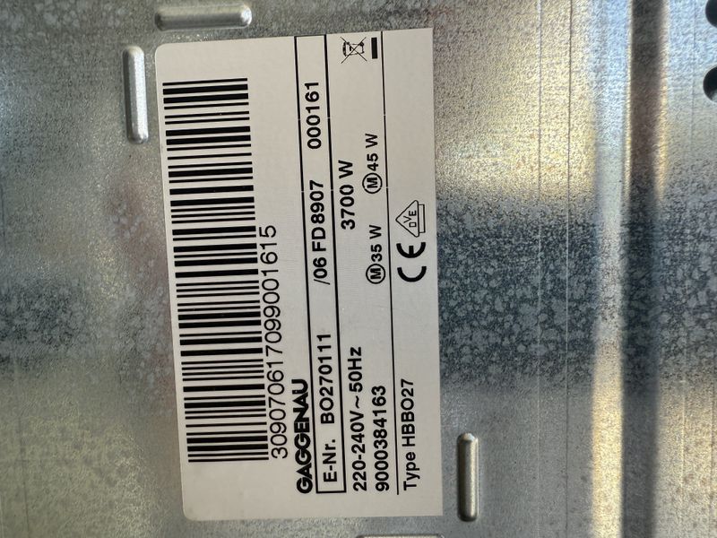

Je fais appel à la communauté pour m’aider à réparer mon four. Mon four s’est éteint brusquement après une utilisation courante. Symptômes, plus d’affichage sur le moduele de commande, plus d’éclairage à l’ouverture de la porte.
Après contrôle de l’alimentation 220v avant le four et dans le four, il me semble avoir isoler la panne. Il s’agirait du module de commande. La carte mère semble transmettre le courant, le module d’alimentation également.
Je n’ai pas beaucoup de matériel électronique!
Un contrôleur de tension avec ohmetre et une petite dose de savoir faire 😅
Comment puis je être sur du disfonctionnement du module de contrôle avant de m’engager sur son remplacement. Le coût de la pièce n’est pas négligeable.
Merci de vos retours et du temps je vous concrerez à vos réponses.

La référence fournie est incomplète. Postez une photo de l'étiquette signalétique de l'appareil. — jchd 11810 pts — PRO
Ci joint photo de l’étiquette
C'est la panne du module "réseau", pièce référence 116 sur la vue éclatée jointe.
Cette carte est réparable, malgré un design atroce, indigne de la marque.
