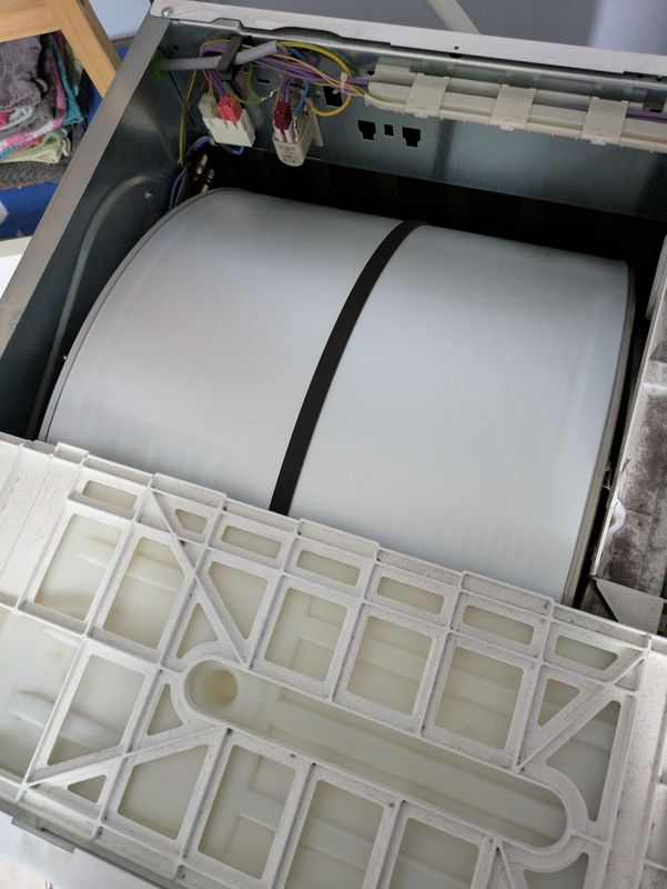

Mon sèche linge Siemens E44 18 produit un bruit anormal.
J'ai vérifié la courroie, elle est en bon état et bien installée. Le tambour tourne. Le tableau n'indique pas de dysfonctionnement. Aucun objet dans le tambour.

Bonjour voyez du côté des galets de maintien du tambour, de la turbine de ventilation liée au moteur d'entrainement du tambour, du guidage de la courroie, et du joint feutre à l'avant du tambour....
Par contre la référence fournie ne correspond à rien chez Siemens; merci de vérifier...Cdlt — omega7 42513 pts
Bonjour, Merci infiniment pour votre retour. Je vais prendre le temps de démonter les panneaux latéraux.
Bien cordialement. — Wouasses 3 pts
