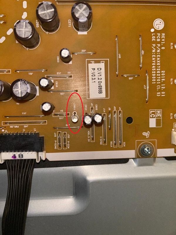

Une fois la tv ouverte, je note que sur la carte d’alimentation, la diode notée « LDB01 » clignote et émet régulièrement 8 flashs orange.
Si je débranche le câble qui relie la carte d’alimentation à la carte mère, cette diode s’arrête de clignoter.

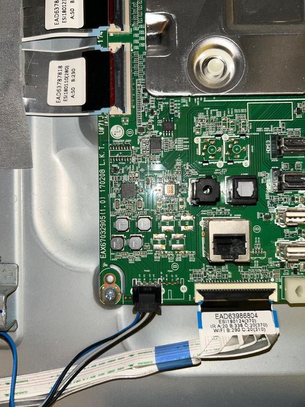

Si je débranche tous les câbles de la carte mère et que je tente d’allumer la tv, la veilleuse ne s’allume plus et l’écran même plus d’alternance entre « écran éteint » et « écran faiblement illuminé en bleu foncé »
Qu’est ce que je peux en conclure ? La carte d’alimentation est morte ? ou c’est la carte mère.

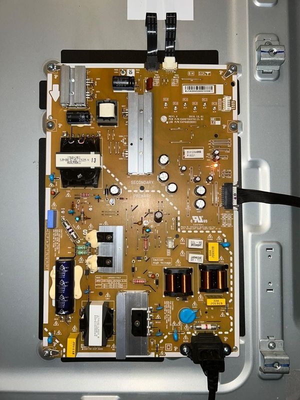

Bonjour avant de vous lancer plus avant disposez-vous de solides compétences en électronique, faute de quoi il va être quasi impossible de poser un diagnostic précis...Disposez d'un multimètre n'est pas une fin en soit, encore faut-il s'avoir l'utiliser à bon escient....Je vous joins néanmoins la documentation technique en anglais (pas la peine de la demander en Français elle n'existe pas) qui vous aidera peut-être à poser un diagnostic.

Si c est une panne à chaud, utilisez un sèche cheveux et une bombe de froid pour localiser la panne (dans un premier temps sur la platine alimentation).
https://www.brelect.fr/produit/EAY64529001
Vous pouvez utiliser un sèche cheveux afin de chauffer, emplacement par emplacement, les éléments des cartes électroniques (pièce sur radiateur, circuit intégré, condensateur, transistor ...) et de les refroidir avec une bombe réfrigérante. Ceci afin d'isoler la partie réactive au changement de T°.

Lorsque le télé fait sa panne, donnez moi les tensions que vous avez au niveau du secondaire de la platine alimentation.
Mettez les inscriptions notées au pied des connecteurs en relation avec celles relevées.

Merci pour le document. Si j'en crois le logigramme ca serait la carte mère qui est défaillante.
J'ai essayé de regarder si le manuel parle de cette diode LDB01 sur la carte d'alimentation mais aucune info.

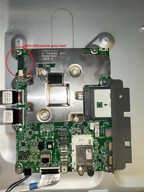

Concernant la "panne à chaud". Si par la vous me demandez si la panne survient après un temps d'utilisation, non, je ne peux même pas démarrer ma télé. Elle reboote en permanence. Alternance d'écran éteint et écran bleu.
J'ai débranché des connecteurs au niveau de la TCON, et j'arrive à avoir des 1/2 écrans bleu fixe maintenant avec des stries.

bonjour,
si vous êtes sûr de la carte alim, vous pouvez tenter de changer la carte mère , voire la carte tcon aussi, il y en a qq unes sur ebay. Mais la facture va flirter avec les 300€, à vous de juger si c'est jouable. — pas059 80 pts
