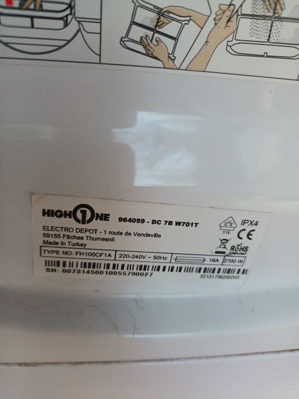

Hier le réservoir d'eau était trop plein. Depuis les plombs sautent dès que je branche mon sèche linge High One.
Je l'ai acheté il y a 2 mois d'occasion, donc je n'ai pas la garantie. Il fonctionnait super bien. J'ai démonté apparament il y a pas d'eau ni de condensation près des cables.

Indiquez le modèle figurant sur l'étiquette signalétique, ou postez une photo de cette étiquette. — jchd 11557 pts — PRO
voici le modele
Débranchez tous les connecteurs de la carte de puissance sauf l'arrivée secteur (fléché en rouge sur le schéma joint).
Rebranchez (hors tension) un connecteur à la fois jusqu'à trouver celui qui fait disjoncter quand on allume l'appareil.
