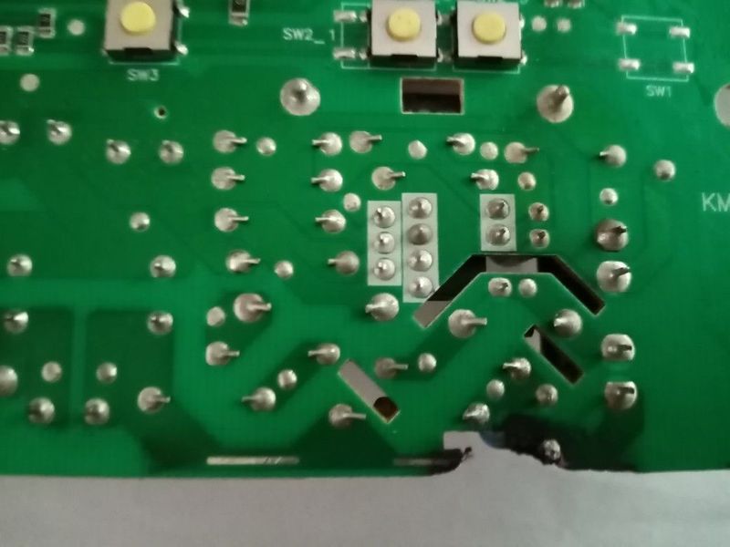

Bonjour,le seche linge ne s'allume plus,, sur la platine de commande P/N 2957770100 une partie du circuit a brulé au niveau du condensateur bleu situe a coté du petit transfrmateur.Une personne aurait-elle le schéma ou quel est la valeur de ce condensateur? Quelles sont les pieces a changé dans l'alimentation à decoupage dans ce cas de panne?
Apres nettoyage sur le condensateur il est ecrit 471k 1kv et les deux circuits integres sont 1 LNK 623 pg circuit régulateur de tension à decoupage et 1 AS431BZ adjustable precision shunt regulator.Je vais verifier tous les éléments autour de ces circuits et les changer ainsi que le condensateur.
Les diodes sont bonnes, les résistances et les condensateurs aussi seul point d'interrogation le transfo dont les valeurs sont tres proches de 0 et les deux circuits intergres.Quelqu'un sait il ou se procurer ce type de transfo MP-130I (04) MH-AP16529 DCWM DELTA 1836(08)H91?Par avance, merci pour les réponses.

Les photos ne sont pas passées.
En tout cas, ce sera difficile de faire un diagnostic complet et correct dans chaque cas de claquage. — jchd 11810 pts — PRO
