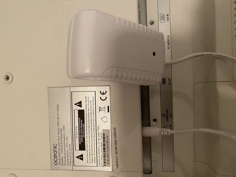

j'ai un televiseur oceanic 18.5"avec tnt et hdmi modele ocealed 190416w
qui marche alimente par un bloc d'alimentation ,j'ai teste l'alimentation c'est ok lorsque je branche le bloc sur une prise le voyant vert du bloc s'alume des que je le branche a la tv il s'eteint et ma téle n'est pas alimenté (voyant de veille eteint )j'ai beau appuyer sur les boutons de la télé commande ou du televiseur rien ne se passe.
un conseil serait bien venu
merci

bonsoir,
il est très probable que la panne se situe sur le bloc alim,
pouvez vous l'ouvrir ? — vivien 1899 pts
Pouvez-vous me donner une photo de la plaque signalétique de votre appareil ?
Pouvez-vous mettre une photo du bloc alim ?
Clt — brelect.fr 10597 pts — PRO
voici une photo de la plaque et du bloc
la tension du bloc d'alim est ok la led verte s'allume lorsque que je le branche des que je le connecte au televiseur la led s'eteint
