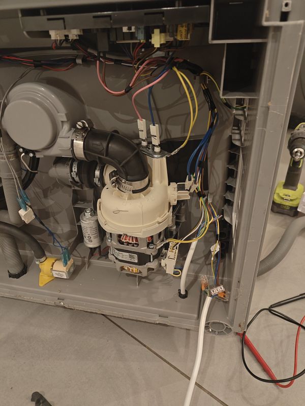

J'ai un lave vaisselle AYA, modèle ALV1247DB5NE. Le câble d'alimentation à été manger par une souris. J'ai voulu couper la partie abîmer et rebrancher la partie saine directement au lave vaisselle avec des WAGO mais le lave vaisselle indique toujours le code d'erreur circuit ouvert. Dois remplacer le câble entier ? ou sertir les câbles ? et si oui je suis curieux de savoir comment le lave vaisselle détecte cette erreur.

Bonjour si les souris ont grignoté le câble ouvrez les panneaux latéraux du LV pour être certain qu'il n'y ait pas de dégât également à l'intérieur......Cdlt — omega7 42513 pts
Bonjour, j'ai tout inspecté et re-inspecté après votre message et non dans l'appareil tout est clean. Pas un câble rongé et même pas une trace qui laisserait pensé que quelques chose est pu pénétrer l'appareil — Aiglone 5 pts
Connecteur secteur débranché, vérifiez la continuité entre la prise neutre sur la fiche secteur et l'entrée du filtre secteur dans l'appareil... — omega7 42513 pts
J'ai testé les continuité entre tout les câbles que j'ai pu et aucun soucis de continuité ... Je ne vois pas de filtre anti-parasite et après avoir cherché dans les pièces détachées sur internet il semblerait qu'il n'y en ai pas sur mon modèle de lave vaisselle... Est ce que vous pensez qu'en rajouter un peu régler le problème ? Cordialement
