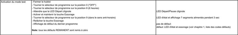

Bonjour, après changement des charbon , je n'arrive pas a enlever le code F43 ! Comment faire disparaître sur la série E- Nr.WAP 28360FF/03

Suivez la procédure fournie. Par contre j'ai un doute sur la mention "sens anti-horaire" pour passer de la position 8 à la position 9 !!!
