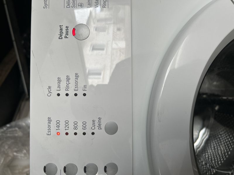

Mon lave linge bosch maxx 7 varioperfect à 3 voyants qui clignotent
Marque : Bosch
Modèle : maxx 7
Karine
11 pts
Que faire pour redémarrer mon lave linge ?
Bosch maxx 7 varioperfect WAE28171FF/30 FD 9401 601383
Merci pour votre réponse. Cordialement

Bonjour quels sont les voyants qui clignotent ? Cdlt — omega7 42214 pts
Les 3 voyants qui clignotent sont 1400 /800 /cuve pleine
Bonjour il s'agit du code panne E21, défaut de rotation tambour, pas ou trop vite. Vérifier le moteur et ses charbons. Si emballement, voir au niveau tachymétrie.
Merci je vais regarder ça. Cdlt — Karine 11 pts
Nous avons changé les charbons, mais les voyants clignotent toujours. Une manipulation à faire ?? Merci
Cordialement — Karine 11 pts
Les 3 voyants sont éteint seul le voyant départ pause clignote et impossible de mettre en route ?? Quand je tourne le bouton de sélection de programme rien ne s'allume.
Si vous connaissez la manipulation à faire je suis preneuse. Merci
Après qq manipulation j'ai réussi à réinitialiser la machine. Merci pour votre diagnostic c'était bien les charbons.
, quelle manipulation avez-vous effectuer pour réinitialiser la machine ?
Avez-vous les références des chabons actifs qu'il faut remplacer sur ce modèle que je possède ?
Merci à vous. — Shimano 3 pts
Je suis exactement, dans le même cas, j’ai changé les charbons, mais j’ai toujours mes trois voyants qui clignotent ! Quelle est la manipulation à faire pour la machine ? J’en ai déjà testé quelques-unes comme, mettre sur arrêt, appuyer sur le bouton gris, en dessous de cuve Pleine, le maintenir, mettre le bouton de sélecteur sur rinçage essorage et relâcher le bouton gris. Mais rien ne se passe. Merci pour votre aide. — Bastoun 2 pts
Bonjour, j’ai les voyants start et 1400 qui clignotent j’aimerai savoir pourquoi? Impossible d’utiliser la machine cordialement
