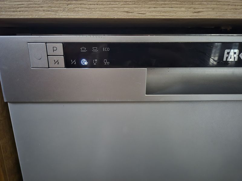

Bonjour souci sur mon lave vaisselle le programe se fait bien mais a la fin il sonne et voyant horloge 90deg qui s alume et la pompe qui tourne meme si j ouvre la porte la pompe continue de tourné et j ai l inpresson qui na pas etait raincé et pas sec merci beaucoup cordialement

bjr
Si la pompe de vidange tourne en continu c'est sans doute que vous avez une fuite et que le systeme anti inondation est declenché ou alors l'inter qui le commande est bloqué en position marche
