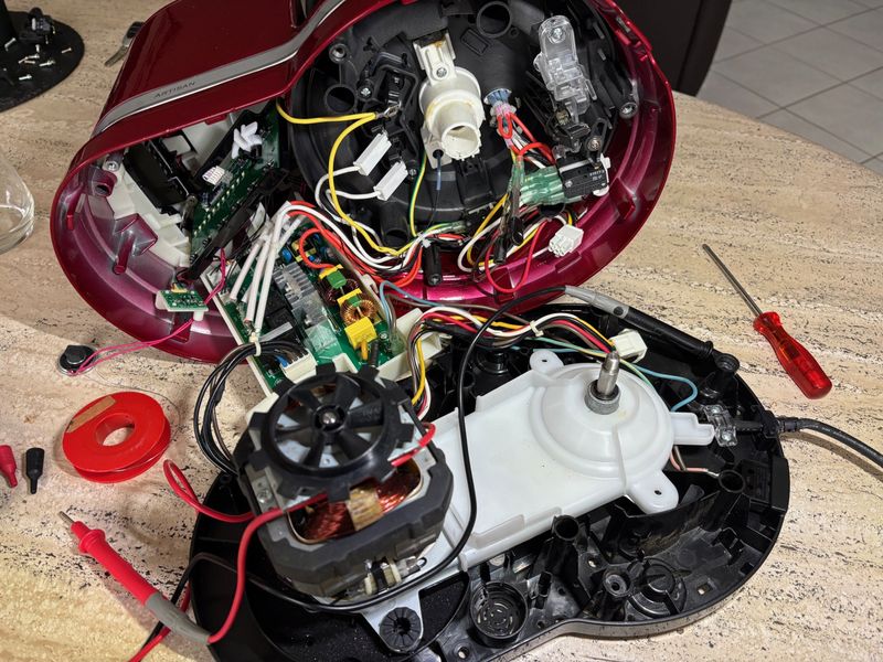

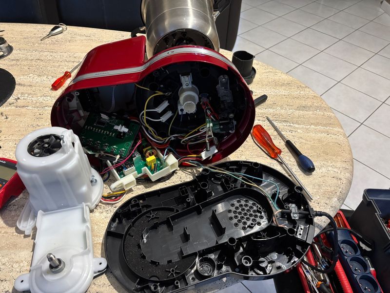

Je possède un Robot KitchenAid Artisan Mod: 5KCF0104ECA Série: WH81779200
Sous tension, dés que l'on veut le démarrer il affiche: déverrouillé.

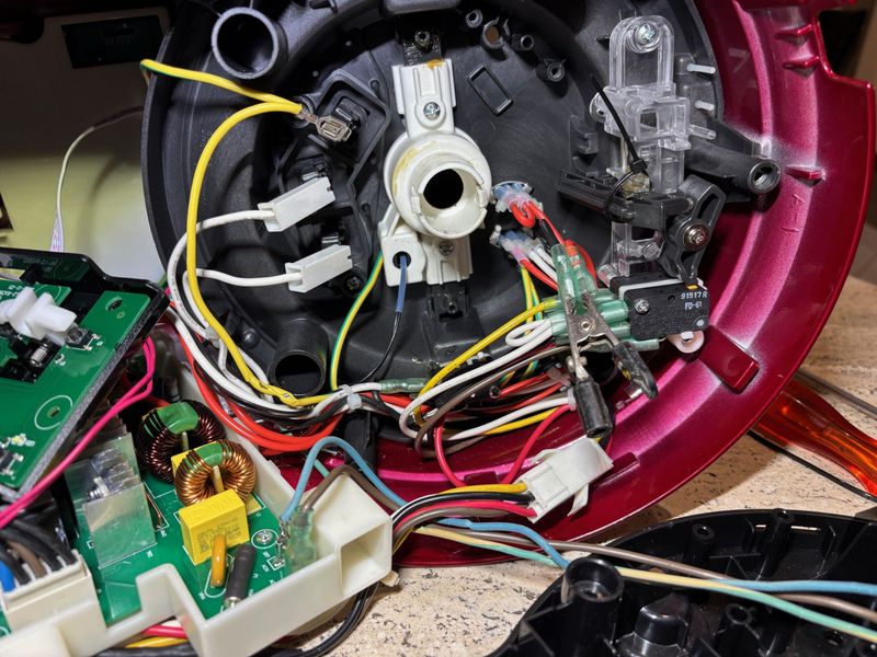

Je l'ai démonté, contrôlé les deux micros confirmant que le couvercle est bien fermé, et même shunté les micros.
J'ai contrôlé le micro de présence du récipient et shunté également.
J'ai aussi contrôlé le bon fonctionnement au repos du micro de déverrouillage du récipient.
Malgré tout cela, il affiche toujours la même chose, Déverrouillé ?
Quelqu'un peut il m'aiguiller, j'ai regardé sur le forum et ce problème a ce jour n'est pas mentionné.

J'ai shunté les micro donc le récipient n'est pas en place
j'ai coincé avec un colson les deux micro couvercle fermé
Bonjour Ok vous avez testé la continuité des contacts au multimètre, donc on peut dire que les contacts fonctionnent donc le soucis provient de soit de la filerie, soit de la carte électronique et notamment je pencherais pour une soudure HS....Cdlt — omega7 42513 pts
Bonjour et merci pour les réponses
Malheureusement, j'ai testé la continuité des fils et c'est bon.
J'ai aussi démonté la grande platine pour contrôler les soudures que j'ai pour certaines refaites mais sans sucés.
La platine en apparence n'est pas endommagée, auriez vous un schéma ou éclatée de pièces détachées pour essayer de comprendre ou je pêche ?
D'avance
