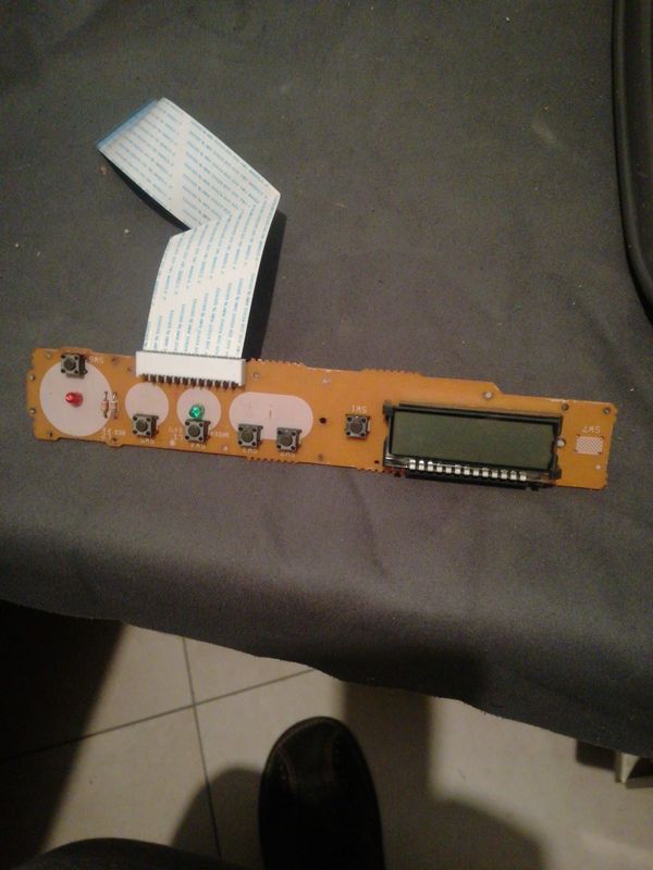

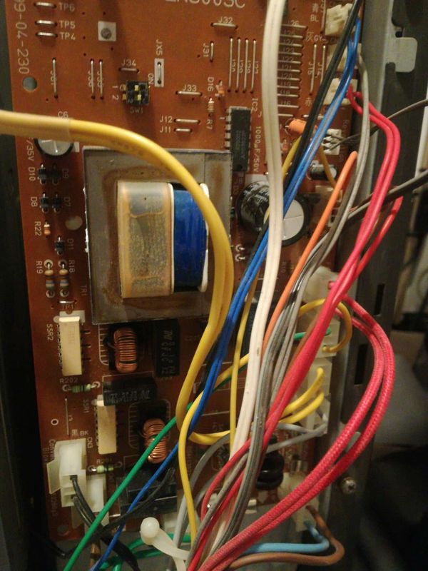

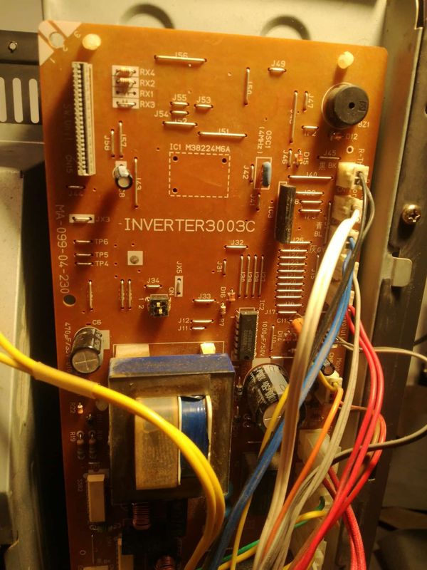

Bonjour, mon bouton on ne fonctionne pas sur mon poêle électronique KERO COMPACT 3000 SRE 158 alors que la platine affiche 4 traits. On peut certainement reprogrammer l'heure mais je n'arrive pas à faire fonctionner le poêle en appuyant sur le bouton on, j'ai comme l'impression que le courant n'arrive pas au switch du bouton de mise en marche les 230v ne sont pas la (on sur afficheur) Un relais de puissance serait il en cause. Après essais sur la platine les autres boutons ne fonctionne pas également. Le courant arrive sur la carte électronique mais pas sur la platine. J'ai débranché les détecteurs de co2 ainsi que l'interrupteur à bille mais rien n'y fait, comment contrôler cette carte électronique auriez vous une idée de la piste à prendre pour tenter une réparation. Merci d'avance.

Bonjour, des photos nettes et détaillées nous aideraient.
Cdlt — jc67 1499 pts
Vu l'âge de votre appareil, il est possible que les boutons de commande soient encrassés.
Je vous conseille de vaporiser un produit Nettoyant Contacts électrique sur / dans les petits boutons poussoirs. Vous en trouvez dans les grandes surfaces de bricolage, chez Norauto, etc...
Puis de les actionner de façon répétée pour aider à dissoudre les impuretés.
Bonsoir, effectivement le principal est d'etablir un diag au vu des difficultées d'allumage et réflechir au problème. Je pense que l'on touche du doigt lla solution. Je vais controler les condos et ce regulateur, le problème peut venir de la, puisque je n'ai pas d'alimentation. Merci de votre aide bonne soirée. Cdlt. — marclo 13 pts
