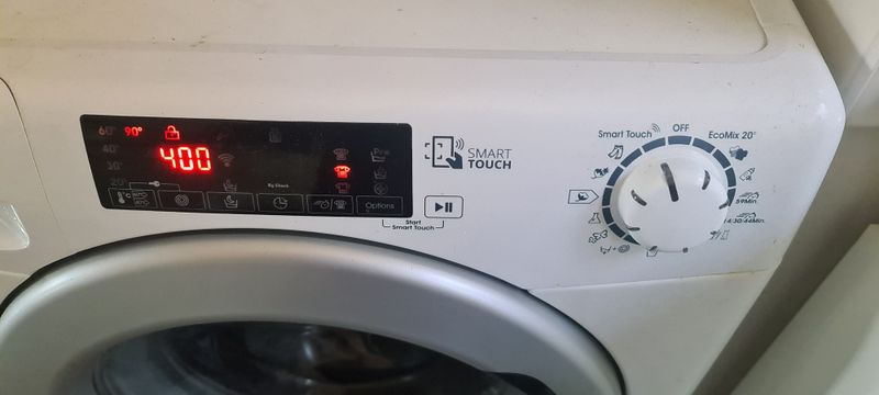

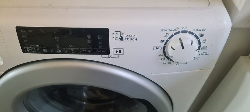

Le bouton « Start » ne fonctionne pas, mais le reste fonctionnait auparavant. J'ai réussi à faire fonctionner la machine avec l'application, mais depuis quelques jours, au milieu du cycle, elle dysfonctionne : elle émet des bips, rien ne s’affiche à l’écran, puis elle s’arrête.
Lorsque je tourne la molette, les cycles semblent ne pas correspondre à ce qui devrait s’afficher. Sur la fonction Smart Touch, soit rien ne s'affiche, soit j'ai des bips avec des données qui changent de manière incohérente (voir photos).
Est-ce un problème de carte, de tableau de commande, ou autre chose ?
Merci d'avance pour votre aide

Cette série connaît des gros problème avec leur "Smart Touch" qui dysfonctionne.
Souvent il suffisait de changer le petit circuit flexible collé derrière le bandeau à ce niveau, et tout refonctionnait.
Malheureusement, cette pièce a été retirée de la vente à la demande du groupe Candy... Pigeon, es-tu là ?
Il semble qu'on ne trouve que la possibilité d'acheter le bandeau nu et encore, il faut s'adresser à un grossiste pro. Voyez vos messages (en haut à droite de cette page).
De plus je ne peux pas vous assurer à distance que c'est la seule source du problème.

Non, je pense à cela :
https://www.sos-accessoire.com/bandeau-de-commande-avec-capteur-facade-bandeau-candy-41045036-131488.html
Car le "capteur" fait partie du bandeau qui ne porte pas d'autre électronique. — jchd 11808 pts — PRO
