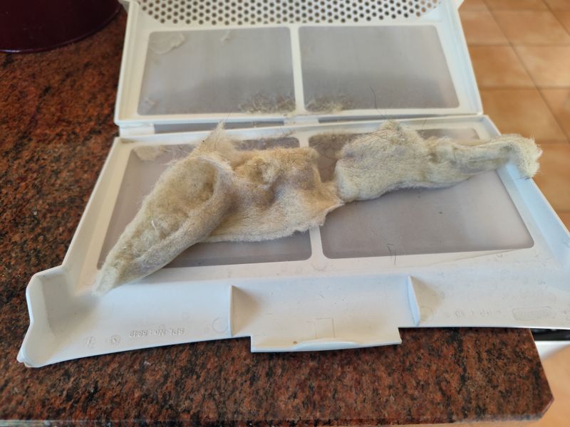

Absence d'inversion de rotation du tambour sur sèche linge BOSCH
Marque : Bosch
Modèle : Logixx 8 Reference WTW86430FF03
Otto
9 pts
Bonjour, le tambour de mon sèche linge Bosch Logixx 8 Reference WTW86430FF/03 ne tourne que dans le sens des aiguilles d'une montre. L'inversion de rotation ne s'effectuant plus, le linge sort enroulé sur lui-même de manière très serrée. Quelle pièce pourrait être en cause ? Merci par avance.

Ce modèle ne comporte pas d'inversion du sens de rotation du tambour. — jchd 11813 pts — PRO
Bonjour et merci pour votre réponse. Alors Je ne comprends pas pourquoi les textiles sortent depuis quelques temps tellement enroulés sur eux-mêmes qu'il est difficile de les dénouer. Si vous avez une idée, n'hésitez pas. Merci encore. — Otto 9 pts
Extrait de la documentation :
"Le système Sensitive Drying prend parfaitement soin de votre linge, en injectant de l’air doux et chaud dans l'ensemble du tambour. L’effet est renforcé par les aubes souples et incurvées, qui empêchent les textiles de rester plaqués contre les parois, évitant ainsi qu'ils ne se froissent. Résultat : votre linge ressort parfaitement sec, tout doux et sans pli."
Alors il y a peut-être un problème d'injection d'air chaud qui provoque la mise en boule du linge.
Votre linge sort-t-il correctement sec quand vous mettez des pièces incapables de se rouler en boule (trop petites) ? — jchd 11813 pts — PRO
Pour répondre à votre question, que ce soit pour les grandes pièces comme pour les petites le linge ressort correctement sec. Une remarque quand même: le filtre récupère une quantité importante de fibres de tissus à chaque séchage. Les grilles du condenseur sont propres. J'ai vérifié même si je sais qu'il se nettoie automatiquement. Si c'est un problème d'injection d'air, quel serait l'élément en cause?
Merci encore — Otto 9 pts
Là, je suis un peu plus sec, si je peux me permettre !
Je ne vois quasiment jamais les appareils car je ne me déplace pas chez les gens pour changer la pompe de vidange ou autre. Je ne fais que réparer les cartes qui me parviennent en m'appuyant sur la documentation technique disponible.
Etudiez le document fourni et lancez les tests de chaque organe. Si un dysfonctionnement se produit, un code défaut se manifestera. — jchd 11813 pts — PRO
Merci à vous pour vos réponses. Je vais investiguer. Si jamais un autre membre du forum a des suggestions qu'il n'hésite pas. Bien cordialement — Otto 9 pts
Bonjour deux points sont à vérifier à ce stade, l'état des aubes, si l'une d'elle est mal fixée peut-être qu'elle provoque ce phénomène, deuxième point, l'état de surface détaillé de l'intérieur du tambour, parfois une petit aspérité à un endroit peut provoquer un accrochage du linge et au final tout s'enroule autour de la pièce qui est restée accrochée...Cdlt — omega7 42513 pts
Bonjour et désolé pour le temps mis à répondre. Les aubes sont bien fixées et aucune aspérité dans le tambour. Je ne sais pas quelle peut être la solution. En plus, c'est le premier sèche linge qui laisse autant de fibres dans son filtre sous le hublot. La dernière fois nous avons séché des serviettes et en une seule session, nous avons un "tissu compact" tressé comme une nappe de coton qui s'est créé d'environ 20 cm x 7 cm. (les photo sont disponibles). Nous envisageons très sérieusement de changer cet appareil Bosch qui ne nous donne pas satisfaction, contrairement aux deux précédents de marques différentes qui ont fait leur temps (nous les conservons en moyenne ente 12 et 15 ans)...
