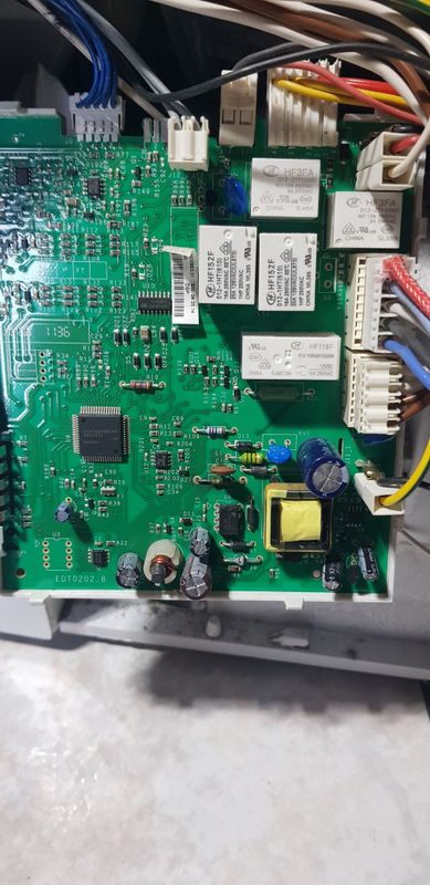

suite à un problème de chauffe, klixon coupé, remplacé le bloc de résistance complet. (Fait par le propriétaire)
Moi, j'ai rajouté la sonde de température qui n'était pas présente sur le module.
Recâblé le connecteur à l'identique car différent en câblage (Indésit).
Il chauffe bien mais se met en erreur F15 au bout de 5mn environ.
Je suis un peu sec, pas comme le linge.
Si vous pouvez m'aider
Cdlt

bonsoir,
le code erreur f15 correspond a un défaut du relais de chauffage sur la carte électronique — vivien 1899 pts

J'ai récupéré le sèche linge mais impossible d'envoyer la vidéo du tableau de bord en défaut ni la photo de la carte?
Cela ne marche pas, erreur HTTP 413..

Ca marche aujourd'hui pour les photos, donc j'envoie

trouvé un truc bizarre en contrôlant les composants.
La résistance R20 a une valeur de 218 K alors qu'elle devrait faire 22,9 ohms si j'ai bien compris le tableau des couleurs.
rouge, rouge, blanc, or, marron
je l'ai remplacé par une 22 ohms 1/2 W classique mais le sèche linge ne s'allume plus.
remis la résistance d'origine, ok de nouveau mais tjrs défaut F15.
est ce que cela pourrait être la panne?
si oui, pourquoi cela ne fct pas avec ma résistance?
Cdlt — Ritmo85S 1263 pts
j'avais inversé les relais avant de contrôler cette résistance mais toujours ce défaut F15.
Donc les relais ne sont pas en cause.

J'ai commandé une résistance 22 ohms 1W, on verra bien le résultat.
