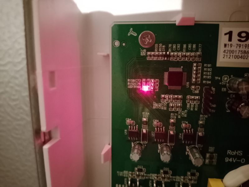

Le congélateur ne fait plus de froid, j'ai vérifié le klixon il est bon, j'ai changé la résistance de dégivrage sans aucun succès,le ventilateur fonctionne, l'affichage numérique a -18 degrés fonctionne par contre j'ai remarqué que sur la carte électronique a l'arrière du congélateur ,un led clignoter rouge 5 fois par intermittence ( led 1R164+ ) merci d'avance pour vos conseils

comment se comporte le moteur ?
est ce qu'il se met en marche ou pas du tout ?
avez vous contrôler la sonde du congélateur ?
concernant la led je n'ai pas d'info — vivien 1875 pts
C'est certainement l'alimentation à découpage qui a des composants grillés ou dégradés.
Je viens de réparer une carte très similaire dont le symptôme n'était pas exactement le même. — jchd 11634 pts — PRO
