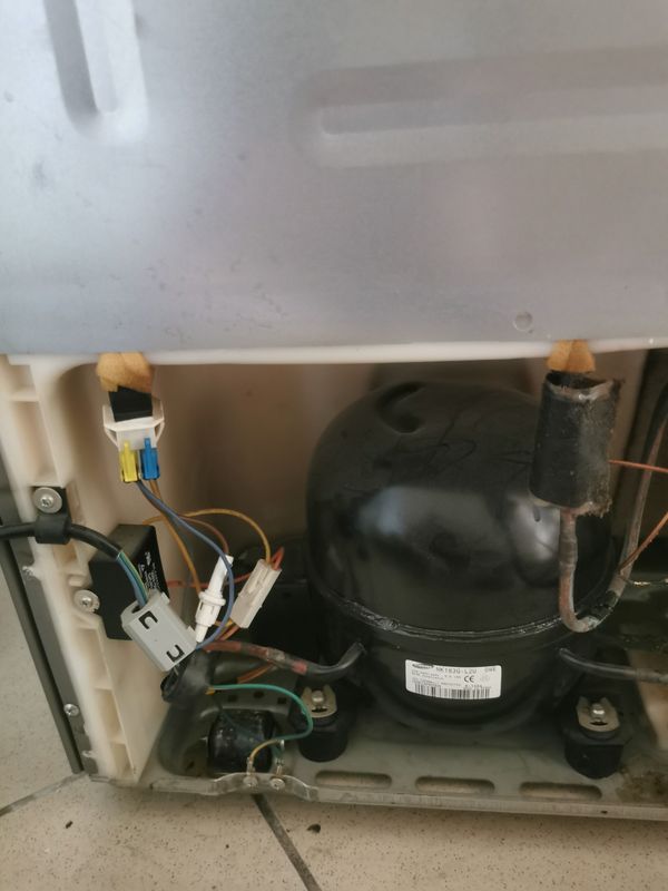

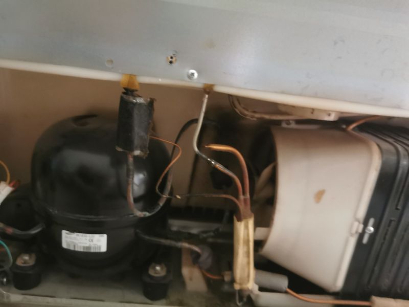

Du jour au lendemain ,mon réfrigérateur Americain Daewoo s'est éteint .En vérifiant la prise en le débranchant et  en le rebranchant, la façade digitale de température s'est bien rallumée normalement en indiquant le bon fonctionnement et 5/6 minutes après il s'est éteint, en renouvelant l'opération a une autre prise de secteur il refait la même chose (il se rallume parfaitement et 5/6 minutes idem). Quelqu'un peut-il  m'aiguiller sur ce problème .Merci

Pouvez-vous mettre une photo de la sonde de votre appareil ?
https://www.brelect.fr/produit/3014806900
https://www.brelect.fr/wp-content/themes/brelect/ve/FRSU20DCC.pdf
Bonjour, merci d'avoir répondu ,je vous transmets plusieurs photos ,la première sur la gauche prés du moteur cela ressemble a votre sonde de dégivrage sur le lien que vous m'avez transmis
la photo que je vous ai envoyé ,est-ce bien a cet endroit que se trouve la sonde? — sandrine Le Lagadec 11 pts
Si l'appareil s'éteint tout seul, ce n'est pas un problème de sonde mais d'alimentation sur la carte de puissance, qui peut être réparée. — jchd 11700 pts — PRO
