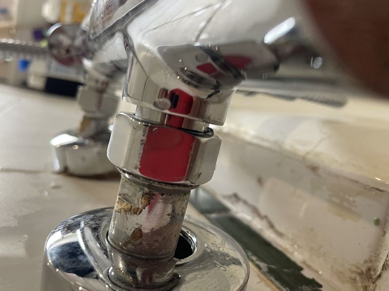

Micro fuite sur mitigeur bain douche
Marque : -
Modèle : -
FranckDe
190 pts
Je viens de changer le mitigeur bain/douche de ma baignoire et je ne parviens pas à empêcher une micro-fuite sur l'un des 2 branchements d'eau. J'ai essayé de mettre plus ou moins de téflon, de serrer plus ou moins l'écrou mais j'ai toujours une goutte qui finit par se former à la jonction entre le mitigeur et l'arrivée d'eau.
Avez-vous une idée de ce que je pourrais faire pour éviter cette goutte ?

Bonjour première chose vérifiez l'état du plan de joint sur le raccord mural, ensuite normalement il s'agit d'un raccord à plat joint donc pas besoin logiquement de mettre du téflon...enfin dans l'absolu plutôt que du téflon utiliser de la filasse et de la pâte à joint bien plus efficace. Il y a pas ma de tuto sur YT là dessus...
Cdlt — omega7 42518 pts
normalement il y a un joint fibrine ou caoutchouc à mettre.
Cdlt — Ritmo85S 1263 pts
Merci beaucoup pour vos réponses qui m’ont bien aidé.
Après avoir fillassé la connexion entre le mitigeur et les arrivées murales, et constaté que ça fuyait toujours, j’ai réalisé que la fuite venait d’un raccord vissé sur l’arrivée d’eau pour permettre le vissage du mitigeur.
Un bon fillassage de ce raccord et plus de fuite !🤞🤞 — FranckDe 190 pts
Bonjour donc c'est le raccord intermédiaire (que l'on appelle généralement un mamelon en plomberie....)
Bien cordialement — omega7 42518 pts
