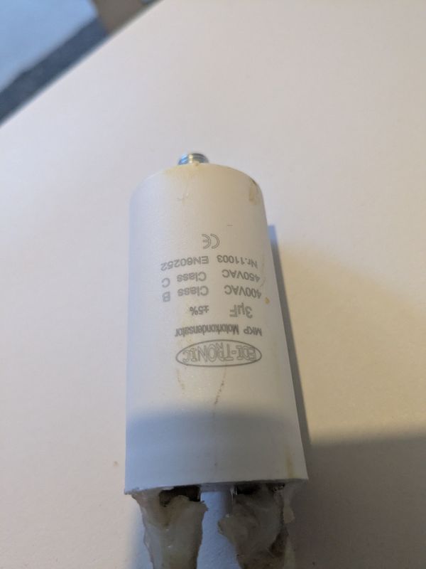

bien respecté la valeur du condensateur ( faites une photo et on vous donnera un lien pour en acheter un ) et ses dimensions,

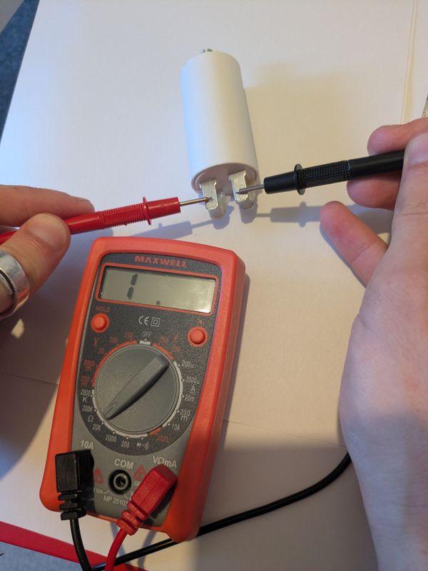

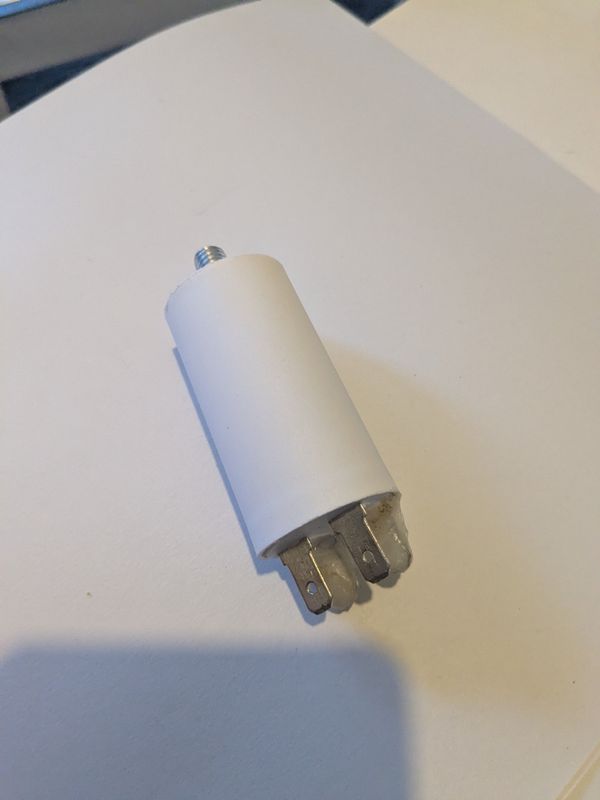

Rebonjour! Je pense qu'on a le coupable
Pas trouvé de capacimètre mais si j'ai bien compris avec un multimètre on peut savoir si le condensateur est complètement mort non ?
Donc après avoir décharger le condensateur j'ai mesuré avec les Ohm en 200k au début mais le même résultat avec toutes les valeurs 2000K-200 le multimètre reste à 1
est ce que cela veut bien dire que le condensateur est mort et qu'il est à changé ?
