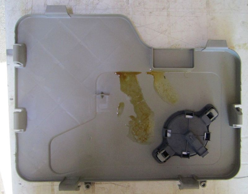

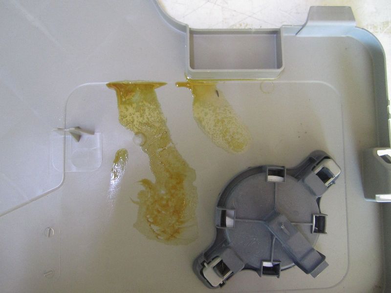

La trappe présence d’une matière viscose une espèce d’huile collante ?!

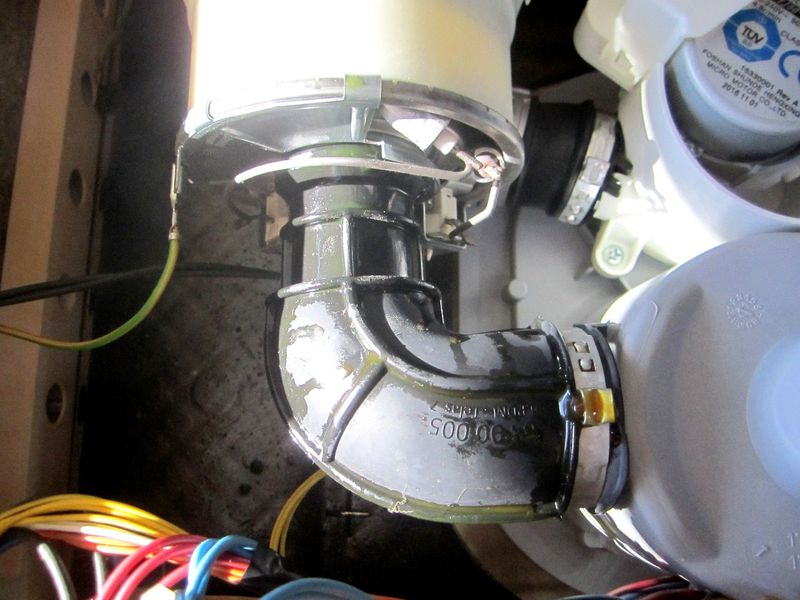

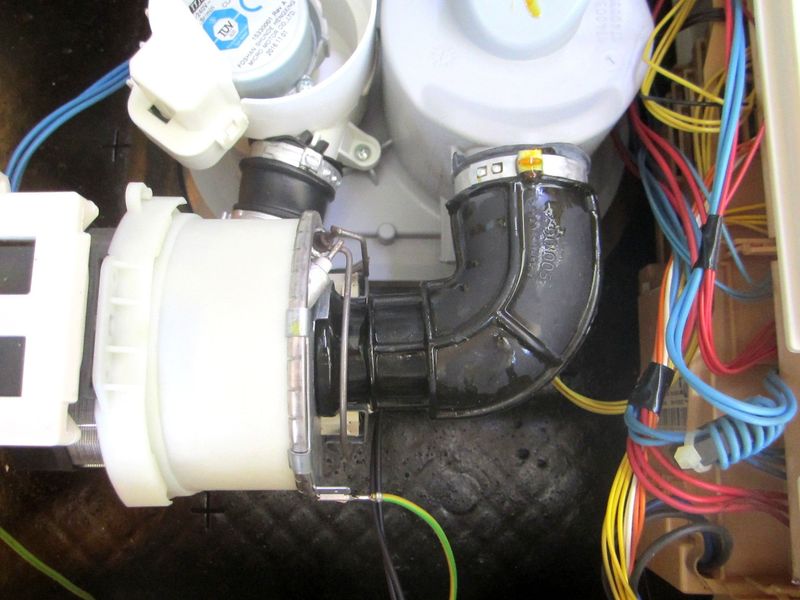

La durite est toute collante aussi (voir les photos).
Sinon la pompe par elle-même est propre.
Faut-il changer la pompe complète ?
Que me conseiller vous ?
